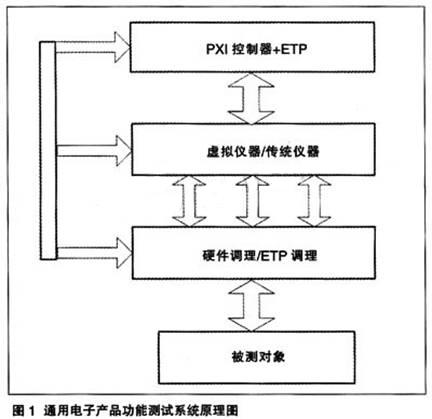

自动化测试系统(ATS,Automatic Test System)确保电子产品设计合理,节约生产调试成本.提高产品的自我保障能力,使整个产品处于最佳工作状态,这极为重要。测试仪器的可互换性 (IVI,Interchangeable Virtual Instru-ment)和测试程序集(TPS,Test Program Set)的重用性、可移植性是通用ATS的重要指标。当前ATS的开发方式有面向仪器和面向信号两种。面向仪器的TPS开发基于测试仪器,很难从本质上反映被测设备的测试需求,加上测试仪器种类繁多且功能各异,因此,很难实现仪器的互换。软件平台的通用性较差。面向信号的开发方式基于被测对象 (UUT,Unit Under Test)的测试需求和测试资源的测试/激励能力,解决了需求与供应之间的矛盾,通用性较强。应用在ATS中的软件技术经历了过程编程语言(如C)、 Windows DLL、面向对象编程、组件对象模型(COM)的漫长发展过程。COM采用面向对象的软件设计思想。以标准接口提供功能调用,实现了程序的模块化、通用性设计。TestStand是测试领域广泛使用的流程测试项目管理平台,利用COM技术实现基于TestStand引擎开发ATS中的测试流程编辑和执行功能,结合国际上通用的ATLAS测试语言和IVI规范分别进行测试流程和仪器驱动的管理。另外,在充分考虑当前电子产品测试存在问题的基础上,结合新一代电子产品测试系统的发展特点,我们开发了电子产品功能测试软件平台(Electronic Test Platform,以下简称ETP),从而为构建通用电子产品功能测试平台提供了很好的解决方案。图1为通用电子产品功能测试系统原理图。

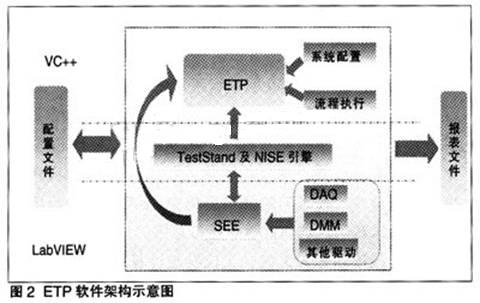

图2是ETP软件架构示意图。上层管理软件ETP采用C++编程。底层驱动管理模块SEE(SignaI ExecuteEngine)采用LabVIEW编程。上层管理软件通过调用SEE实现测试测量的功能。采用C++开发,使ETP更具平台性和拓展性,最直接的优势是运行效率高。软件总体框架是:
配置文件(资源信息)->ETP引擎->报表文件(测试结果)。在底层驱动中,我们支持NI系列的数据采集卡、数字万用表、波形发生器、数字示波器等各种仪器。

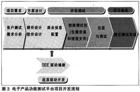

运用电子产品功能测试平台的项目开发流程如图3所示。我们通过客户提供的测试需求,即时地做出软硬件设计,采用ETP软件对各种配置文件进行修改。同时。运用强大的TestStand引擎功能编辑测试流程并进行测试,可以高效地完成测试任务。

首先由于使用PXI总线,采用虚拟仪器技术,使得我们的测试系统具有灵活性、高稳定性、强通用性。另外,通过使用我们的电子产品功能测试平台,使得测试各种信号变得很方便。就拿这套气象雷达电路板测试系统来说,使用我们的平台,整个开发周期也就控制在1~2个月以内,所做的工作主要有:根据针对13 块电路板的测试需求,编写对应的测试包,包括测试步骤和路由信息配置以及测试数据报表格式等。这部分的工作一般都在5~10个工作日内完成,具体根据测试需求的复杂性而定。另外一个主要的工作就是去设计UUT(被测板)与ATE(各种仪器)之间的调理模块。这部分工作随着我们平台配套的硬件调理模块的日趋完善和成熟,会进一步缩短整个测试系统搭建的开发周期。
