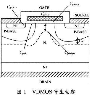

功率VDMOS的开关特性是由其本征电容和寄生电容来决定的。VDMOS的电容主要由三个部分栅源电容Cgs栅漏电容Cgd以及源漏电容Cds组成,如图1所示。电容的充放电是限制其开关速度的主要因素。栅源之间的电容是由三个部分组成,即:
Cgs=Cgs(N+)+Cgs(P)+Cgs(M)
Cgs(N+)是栅源交叠电容;Cgs(M)是栅与源金属间的电容;Cgs(P)是栅与P-base之间的电容。这三个电容的大小都是由VDMOS本身设计上的参数决定的,最主要取决于介质层的厚度。
栅漏之间的电容Cgd是两个电容的串联:
当栅压未达到阈值电压时,漂移区与P-base形成的耗尽层结合在一起,形成面积很大的耗尽层电容,栅下漂移区空间电荷耗尽区电容Cgd(dep)只是其中一部分,此时耗尽层宽度最大,耗尽电容最小。当栅压达到阈值电压后,器件开启时,漏区电势降低,耗尽层宽度减小,Cgd(dep)迅速增大。
漏源之间的电容Cds是一个PN结电容,它的大小是由器件在源漏之间所加的电压VDS所决定的。

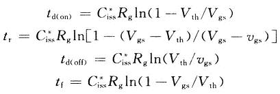

VDMOS的开启延迟时间td(on)、上升时间tr、关断延迟时间td(off)、下降时间tf的关系式可分别表达为:
式中:Rg为开关测试电路中器件外接栅电阻;Vth为阈值电压;Vgs是外加栅源电压;vgs是使器件漏源电压下降到外加值10%时的栅源电压;Ciss*是器件的输入电容;在td(on)和td(off)式中:Ciss*=Cgs+Cgd;在tr和tf式中:Ciss*=Cgs+(1+k)Cgd(考虑密勒效应)。由上述关系式可见,Cgd直接影响器件的输入电容和开关时间,Cgd通过密勒效应使输入电容增大,从而使器件上升时间tr和下降tf时间变大,因此减小栅漏电容Cgd尤为重要。

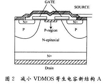

根据上面对VDMOS电容的分析,提出一种新的结构以减少器件的寄生电容。由分析可得出,栅下耗尽层的形状对VDMOS电容有较大影响,最主要影响Cgd。
图2中给出了新的VDMOS单元A,在VDMOSneck区域断开多晶硅条,同时在断开处注入一定的P型区,改变VDMOS栅下耗尽区的形状。这种新结构,在一定程度上加大耗尽区的宽度,从而减小Cgd。如图2结构中Pody下P-区注入区域为neck区中间3μm,注入能量是40 keV,注入剂量是1e13—3 cm,传统结构多晶硅栅完全覆盖P-body岛间漂移区,正是由多晶硅栅和漂移区的交叠形成的栅漏电容在充电时需大量电荷,导致器件开关损耗很大,新结构将多晶栅和漂移区的交叠部分移除,可以大大降低栅电荷,提高器件的动态性能。

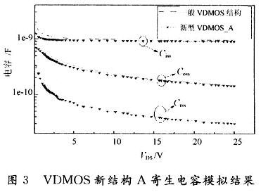

图3给出了新型结构A的寄生电容模拟结果,从模拟结果来看,新型结构A增大了栅下耗尽区宽度,改变了栅下耗尽区的形状,减小了栅漏电容Cgd对输入电容、输出电容没有较大影响,在一定程度上减小了反馈电容。
