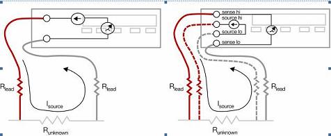

在测量电阻时,万用表会把电流源切换到测量环路中。电流被驱动通过未知电阻,万用表测量得到的电压下跌。如果只有两条引线,如图1所示,源电流流经的路径与测量电压下跌的路径相同。测量引线并不是完美的导体,自己有一定的串联电阻。通过驱动电流通过测量引线,您不仅可以看到未知电阻中的电压下跌,还可以看到每条引线的电压下跌。因此,您测得的是正引线、未知电阻和负引线的综合电阻。
图1(左). 2线电阻测量由于测试引线电压下跌而产生了误差。
图2(右). 4线电阻测量消除了电压引线中的电流,消灭了这一误差来源。
如果使用4条引线,如图2所示,源电流测量和电压测量可以分开。仪表端子对电流源称为“源端”(“Source”),对电压输入称为“传感端”(“Sense”)。
源端引线中的串联电阻不影响电流流动。测量/传感引线几乎没有电流流动,因为仪表的输入阻抗很高。这意味着测量引线中没有I x R电压下跌。因此,您只需测量由于流经的源电流而在未知电阻器中产生的电压下跌。

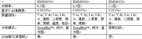

哪种万用表适合您?
DMM系列提供了多种型号,可以满足您的需求和预算。下列万用表提供了2x4线电阻测量功能。
