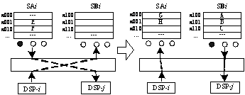

近年来,国外学者在SPM领域已经展开了积极的研究。Banakar等人针对计算密集型应用,使用专用工具(CACTI)计算出了各种容量的SPM和Cache的面积和功耗,使用Trace模拟器进行了性能对比。结果表明,同样容量的SPM的平均功耗比Cache降低了40%。Issenin等人也认为,如果通过数据重用技术,将经常使用的数据放在小容量的SPM中,用片内局部传输代替片外全局传输,不但可以节省约一半的功耗,而且大大提高了传输效率。Kandemir和Suhendra等人基于一种虚拟共享便笺式存储器(VS-SPM)的多核处理器原型,如图1所示。通过任务映射、调度、SPM划分和数据分配等编译优化算法,提高片内数据重用性,减少不必要的片外访存,其宣称的实验结果能够把嵌入式应用的性能提高80%。

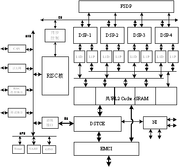

异构多核DSP“SDSP”的总体结构如图1所示,它由四个精简的32位浮点DSP核与一个32位的RISC核构成。DSP核采用课题组自行研制的32位高性能浮点DSP“YHFT-DSP700”的精简内核。该DSP内核主频300MHz,8流出超长指令字(VLIW)结构。四个DSP内核共享存储空间。每个DSP核具有私有的一级数据Cache(L1D)和一级指令Cache(L1P),共享二级Cache/SRAM(L2)和FSDP。FSDP与L1D处于同一个存储层次,具有不可Cache的全局存储空间,可以被四个DSP核的访存指令直接访问。
RISC核采用开放体系结构与源码的LEON处理器。LEON是一款高度可配置的32位通用RISC处理器,兼容SPARC V8指令集,采用7级整数流水线,指令Cache和数据Cache分离。片上集成了AMBA 2.0总线,挂接存储控制器、PCI模块、CAN接口等外设模块。

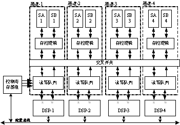

FSDP是一个四通道共享存储结构,每个DSP核对应一个通道,每个通道包括两个大小相同的存储体SAi和SBi(i=1,2,3,4)、存控逻辑和读写队列。四个通道依次顺序编址,通过高速交叉开关(Crossbar)构成整个共享数据缓冲池,如图2所示。另外,FSDP采用了一组控制寄存器,通过公共的配置总线与四个DSP核相连,用于同步/互斥、状态查询、优先级控制等操作。

FSDP采用多体并行交叉访问的机制,提供了“私有”和“共享”两种工作模式,支持多个DSP核的并行访问与核间数据流的传输。FSDP基于释放一致性共享存储模型,为用户提供了硬件自动阻塞和软件手工查询两种同步机制。多核DSP程序产生的中间结果、公共变量、系数常量、查找表等数据结构都可以通过FSDP实现快速的细粒度数据传输与交换。而大批量的全局数据和用户程序则存放在片外存储器中,通过两级Cache进行访问。下面,本文将详细介绍FSDP的组成结构和关键技术。

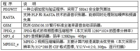

本文构建了整个SDSP的C语言模拟器SDSP-Sim。SDSP-Sim是一个时钟精确的模拟器,能够运行经过编译和手工分配的多核DSP应用程序,报告程序运行的各种统计信息和计算结果。每个处理器核占用一个模拟进程,RISC与DSP核之间采用进程通信的方式传输控制信息。本文以MediaBench基准程序集为基础,选择了6组典型的多媒体类与通信类应用程序,用于评测FSDP的性能,如表1所示。为了满足多核DSP的并行计算需求,对于原来复杂度较低的一些测试程序,例如PEGWIT和JPEG_c,本文扩大了它们的数据集。对于MP3解码程序MP3_d则将其扩展为两路并行解码器2MP3_d。由于SDSP的并行编译器开发工作还没有完成,本文仍采用手工的方式对测试程序进行并行化映射。
表1 用于性能评测的测试程序说明

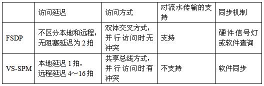

对于多核处理器共享SPM的研究,前人的工作主要是针对SPM的编译优化和数据划分算法的研究。文献0介绍的VS-SPM(虚拟共享便笺存储器)原型结构与本文的FSDP有类似之处,它根据SPM与处理器核的关系,将SPM分成本地SPM和远程SPM,各个处理器核通过共享总线访问各SPM模块。下表3对比了本文的FSDP与VS-SPM在结构上的差异。VS-SPM主要是针对编译优化和数据划分算法优化而设计的,其硬件优化程度和访问速度都不及FSDP,而且没有解决多个处理器核并行访问冲突的问题,不支持核间数据的流水传输。

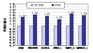

本文建立了VS-SPM的结构模型,将DSP核间同样一批共享数据先后映射到VS-SPM和FSDP的存储空间上,分别得到两种结构下程序的执行时间TVS-SPM和TF-SDP,然后按照(1)式计算出FSDP相对VS-SPM的性能加速比。
图6给出了6组测试程序的实验结果。结果表明,通过FSDP在DSP核之间传输共享数据相比通过VS-SPM传输具有明显的性能优势,6组程序的平均性能加速比达到了1.37。

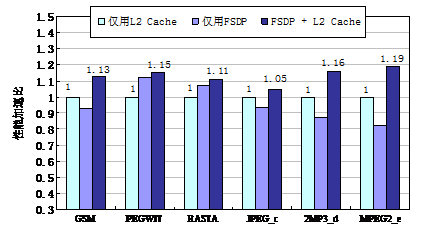

利用SDSP-Sim软件模拟器分别得到上述三种映射方式下程序的执行时间,然后以第一种映射方式下的执行时间为基准,计算出另外两种方式的性能加速比,结果如图7所示:
图7 三种数据映射方式下系统的计算性能对比
实验结果表明,在FSDP + L2 Cache方式下,程序的性能是最高的。6组程序的平均性能加速比为1.13。本文分析认为:
对于核间共享数据包含大量细粒度数据和不规则数据流的应用程序(例如PEGWIT和RASTA),仅用FSDP相比仅通过L2 Cache传输共享数据具有更高的计算性能;
对于核间共享数据量较大和数据流分布比较密集的应用程序(例如2MP3_d和MPEG2_e),仅用FSDP传输共享数据的计算性能较低,这是因为FSDP对共享数据的分块处理使得同步开销在执行时间中的比例增大,影响了总执行时间;
FSDP与共享数据Cache结合使用进一步提高了共享存储多核DSP的片内数据重用性,减少了对片外数据的长延迟访问,因而能够获得最佳的计算性能。其中,对于需要紧耦合共享的小容量数据或者非常不规则的短数据流,优先选择通过FSDP传输,减少通过共享Cache的长延迟访问开销;反之,对于大块数据的共享或者规则数据流的传输,则宜采用共享Cache的方式,降低数据频繁分块的同步开销。
