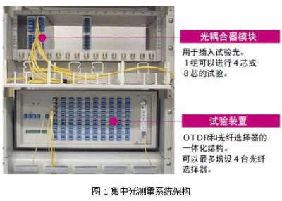

在光缆端局安放RFTS系统,采用xPON线路专用的OTDR板卡部件依次对光缆内的芯线(现用/闲置)进行测定,并可进行经常性监控与维护。其优点如下:

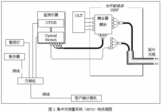

RFTS系统的构成如下图所示。
RFTS监测仪器,服务器,警报灯,客户端计算机通过网线实现相互连接,从而可以实现远程控制。在一个中心机房,通过一般网络的连接,可控制远处局端内的监测仪器,进行光纤网络的测试。

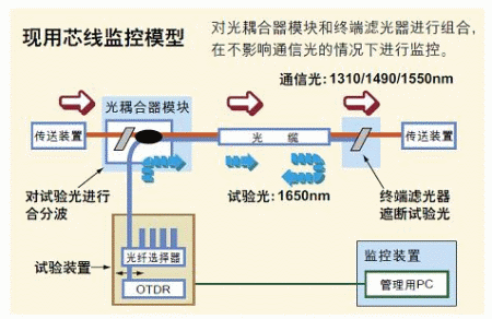

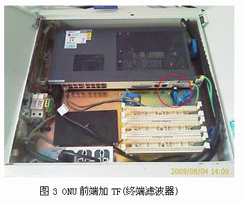

RFTS系统,可实现备用光纤的监控,也可实现在线监控。通过配置在光纤配线架上的“耦合器模块(Test Access Module-TAM)”,可将从通信信号光(OLT信号)和测试信号光(1.65um光)进行合波,然后一起输入到外部光缆中。在用户端的ONU之前,需要加一个终端过滤器(Termination Filter-TF),过滤掉测试信号光,以免其对ONU的影响。

目前的光纤网络中,还未对FTTx的每一个用户进行有效的管理。RFTS系统通过设置在ONU前端的过滤器,可对每一个FTTH用户分配一个高反射波峰,如下图。当一个正常的波峰出现时,证明此用户线路是正常的。当一个波峰消失或者变得很低时,就证明此用户线路发生了问题。此用户到局端的距离等信息都可以在RFTS系统中得到管理。

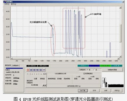

这是某小区应用RFTS之后,对EPON光纤线路的检测结果如下图所示。
主干部分光纤可以定位到点,确保障碍维修及时准确;分路器后端也能看到每根线路的反射情况。
图4显示光分路器在大约1.7km的位置。光分路器之前的波形平滑完整,说明干线光纤线路的质量良好。光分路器之后的8个波峰代表8个ONU终端。

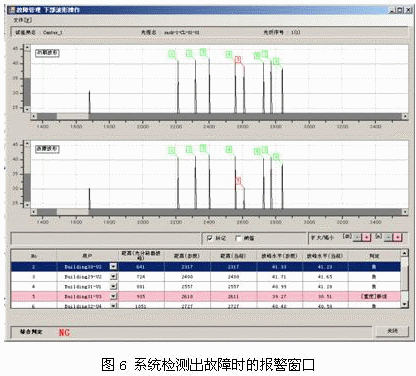

从图6所示系统的通报情况来看,是31栋第3单元楼道箱的光纤发生了告警。说明此单元的终端过滤器被人动了,或者是光分路器之后到此单元ONU之间的光纤线路发生断线,分路器之前线路是完好的。系统设置为定期测试(每6小时检测一次), 故障在8月21日中午12:03分左右检测出了,并通过派障,系统得以恢复。整个系统测试准确而有效。
