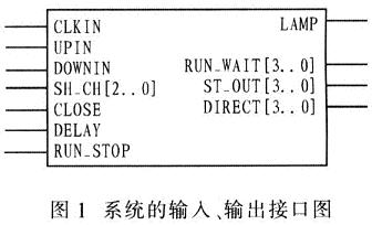

该系统采用单片CPLD器件实现一个多楼层单个载客箱的电梯控制器,该控制器可控制电梯完成 16个楼层的载客服务,而且遵循方向优先的原则,能够提前关电梯门和延迟关电梯门、提供电梯运行的开关控制键同时指示电梯运行情况、楼层间的运行时间以及电梯所在楼层的等待时间。根据系统设计要求,并考虑到系统设计的可验证性,整个系统的输入、输出接口设计如图1所示。
各输入端口的功能如下:
  • CLKIN:基准时钟信号,为系统提供2 Hz的时钟脉冲,上升沿有效;
  • UPIN:电梯上升请求键。由用户向电梯控制器发出上升请求。高电平有效;
  • DOWNIN:电梯下降请求键,由用户向电梯控制器发出下降请求,高电平有效;
  • ST_CH[2..0]:楼层选择键人键,结合DIRECT完成楼层选择的键入,高电平有效;
  • CLOSE:提前关门输入键.可实现无等待时间的提前关门操作,高电平有效;
  • DELAY:延迟关门输入键。可实现有等待时间的延迟关门操作,高电平有效;
  • RUN STOP:电梯运行或停止开关键。可实现由管理员控制电梯的运行或停止,高电平有效。
以下为输出端口:
  • LAMP:电梯运行或等待指示键,指示电梯的运行或等待状况。高电平有效;
  • RUN_WAIT[3…0]:电梯运行或等待时间指示键,指示电梯运行状况或等待时间的长短,高电平有效;
  • ST_OUT[3…0]:电梯所在楼层指示数码管,指示电梯当前所在的楼层数。即1"16层,高电平有效;
  • DIRECT[3…0]:楼层选择指示数码管,指示用户所要选择的楼层数,高电平有效。

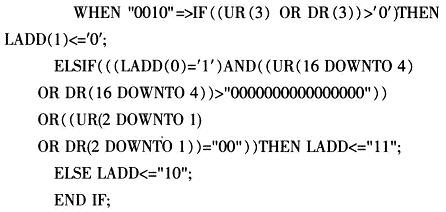

从程序中可以看到,若第3层用户发送上升/下降请求。则电梯处于等待状态;若第3层用户没有发送上升/下降请求,且4~16层的用户发送上升,下降请求,或者1.2层的用户没有发送任何请求,则电梯处于上升状态;反之,电梯处于下降状态。
程序设计中采用方向优先原则,即若电梯处于上升状态,即使有1,2层用户发出上升/下降请求,电梯也不响应,而继续上升,直到响应完所有4~16层用户的请求后,再下降;反之,若电梯处于下降状态,即使4~16用户发出上升/下降请求,电梯也不响应,继续下降,直到响应完所有用户的请求后再上升。

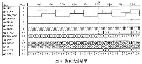

系统程序编写完毕后,在MAX+pluslI软件环境下对其编译仿真。其仿真试验结果如图4所示。
图4中,输入信号为:UPIN,ST_CH,RUN_STOP,DOWNIN,DELAY,CLOSE和CLKIN;输出信号为:ST_OUT, RUN_WAIT,LAMP,DIRECT,DIR,LIFTOR和WAI_T。当时钟上升沿到来时,若WAI_T=0,则它的下一状态为6;因 DELAY信号始终为低电平,故WAI_T依次自减1计数。RUN_WAIT是WAI_T和0的并置运算,故其值和WAI_T相同。
当时钟上升沿到来时,DIR进行加1计数,且当DIR=0XF时,DIR的下一状态值为0。与此同时,DIR加1并赋值给DIRECT。
当LAMP为低电平时,电梯处于等待状态,故LIFTOR保持其原值不变保持0和3不变;当LAMP为高电平时,电梯处于运行状态,因UPIN始终为高电平,DOWNIN始终为低电平,故当RUN_STOP为高电平时,电梯只能处于上升状态,故LIFFOR进行自加1计数,同时,LIFTOR加1赋值给 ST_OUT。

硬件系统试验表明,输出信号的显示与软件仿真结果完全相符,达到设计要求。
