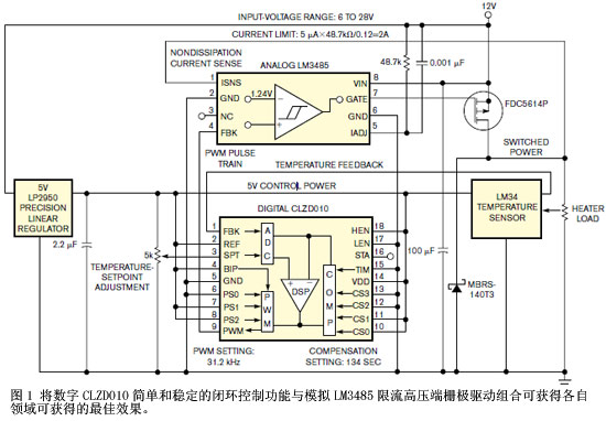

  将数字CLZD010元件简单和稳定的闭路控制功能与模拟LM3485元件的限流高端栅极驱动结合可使这两类元件达到各自可实现的最佳效果(图1)。数字IC的PWM逻辑电平会超驰模拟IC的滞后比较器,达到开关FET的目的。如果导通期间FET承受的电压超过预定值,在LM3485引脚1上ISNS处的第二个比较器会关闭,以限制电流

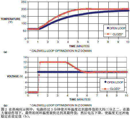

  在热响应型的例子中(图2a),电路需要经过3分钟使开环温度达到最终值的大约三分之二,图1的闭环补偿时间大约在134秒,要稍微快一点。在最大驱动作用下,最终的闭环温度很快达到其最终值;然后电压下降,使温度无过冲地稳定在设定值(图 2b)。你可以采用这种基本电路组合来满足多个行业大量应用的需要。
