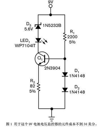

本设计是一个9V电池
电压
监控器,全部器件成本不到34美分(图1)。Q1接成一个10 mA的
电流
阱。
LED
1采用Kingbright公司的WP7104IT,当电池电压好时导通。当电池电压接近阈值电压时,LED逐渐变暗。一旦达到阈值电压,LED熄灭。本设计的阈值电压为7.2V,这由D3、LED1和R1的值所确定。如果你的应用需要不同的阈值电压,可以修改这三个元件的值。使用等效的表面安装元件可以降低本
占用的
PCB
(印刷电路板)空间。
