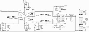

③高压放大电路
图3 高压放大电路原理图
采用美国APEX公司生产的高压运算放大器PA96和高精度运算放大器OP07串联组成串联负反馈放大电路,如图3所示。PA96是一种高压,大带宽的MOSFET运算放大器,输出电流达到1.5A,输出电压接近300V,安全操作区(SOA)没有二次击穿的限制,通过选择合适的限流电阻,可观察到任何负载下的安全操作曲线。PA96的最大失调电压为5mV,对要求分辨率为10mV以下的压电陶瓷驱动电源,其输入特性不能满足要求。在该电源的线性放大部分采用了PA96和OP07串联的复合放大器,从而使输入失调电压由前置放大器OP07控制。由于复合放大器的输入电压为0~5V,输出电压要求为0~200V,因此复合放大器的放大倍数要求为40。但增益过大会影响运放稳定性,因此选定PA96的闭环放大倍数为31,PA96和OP07串联后共同提供的放大倍数为40。根据放大倍数的分配要求可得:
R1=3kΩ,R2=117Ω,R3=180Ω,R4=6kΩ
由于构成负反馈电路,输出电阻非常小(mΩ级),因此具有很强的带负载能力。图3中的R5为限流电阻,其值由公式IL=0.68V/R5=125mA可得,这里为5.4Ω。
3 相位补偿与输出保护
自激现象是影响电源稳定性的一个主要因素。当集成运放的开环增益为一定值时,由于相移过大,电路会产生振荡现象,因此应对集成运放进行相位补偿。通常在输入端和输出端外接补偿元件,进行相位补偿。相位补偿不仅能提高运放的稳定性,还能扩展带宽。电路中PA96一级的闭环放大倍数为31,由此计算出其增益为30,根据PA96的数据资料,确定相位补偿电容值CC=10pF,闭环带宽大约为1MHz。图3中电路的反馈电容C1和C6用于提高放大电路在高频下的稳定性。OP07输入端的二极管D1、D2提供差模和共模保护,防止瞬态过压,输出二极管D3、D4可对瞬态过压进行保护,防止瞬态过压损坏OP07的输出。PA96放大器输入端的二极管D5、D6、D7、D8把放大器正负输入端的电压钳位在规定范围内,对运放起保护作用。
