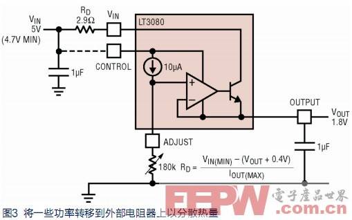

  降低LT3080的功耗
  这个新调节器的目标之一是,减轻表面贴装电路板的热量问题,消除对散热器的需求。单独提供输出晶体管的集电极可以将LT3080的功耗分给内部功率晶体管和外部电阻器,如图3所示。在这个例子中,一个2.9W的电阻器与输出晶体管的集电极串联。输出晶体管的压降仅为300mV,因此在外部电阻器两端可能有几V的压降,从而最大限度地降低该IC的热量。在满负载时,该外部电阻器两端大约有3V压降,消耗的功率大约为3W。为了最大限度降低PC板的峰值温度,这个电阻器可以分成几个1W的电阻器,并分散在电路板各处,从而允许热量非常容易地散出。
  当电阻器中的功耗和晶体管中的功耗相等时,LT3080的功耗峰值大约为750mW。PC板中的铜平面非常容易处理这样的功率。

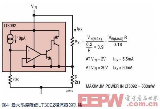

  降低LT3092的功耗
  就大的设置电流和高电压而言,LT3092中有相当大的功耗。例如,30V和100mA等于3W功耗,视PC板的热阻不同而有所变化,这可能引起温度大幅上升。一个外部电阻器可以将一部分功率转移到该电阻上,降低LT3092的功耗。图4显示的基本电流源从该器件的输入到输出有一个电阻器RX。只要总电流大于通过RX的电流,调节就不受损害,电流源阻抗就不变。
  通过RX的电流是在反馈环路内,并且在输入到输出的电压变化时得到补偿。该电流流经内部PNP晶体管或外部电阻器,同时反馈环路保持总电流恒定。
  为实现良好调节和确保合理的容限,该器件在最大电压时,经过RX的电流不应该高于所希望电流的90%。图中的公式显示如何选择RX,以便通过RX的电流始终保持至少10%流经LT3092。这通过将一些功率转移到外部电阻器上,降低了最大内部功率。结果是极大地降低了器件的功耗以及减小了温度的上升。增加这个外部电阻器,对电路性能产生微不足道的影响。
