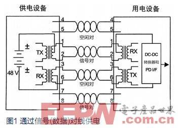

  ● 通过数据对供电(模式A),如图1所示。由于信号是差分形式的,输入、输出端用变压器耦合,其中心抽头处电压是平衡的,这样为直接供电提供了条件。对电缆来说可以看作是一种“复用”,可以把1、2键接成正(或负)极,把3、6链接成负(或正)极。

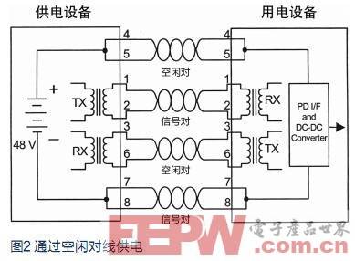

  ● 通过空闲对供电(模式B),如图2所示,4、5链接成正极,7、8链接成负极。

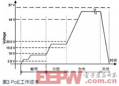

  PoE工作过程
  按照标准,PoE工作时严格按检测、分级、通电、断电顺序进行,见图3,以解决设备是否需要通过以太网供电,按哪级供电的问题。
  ● 检测:在检测阶段,PSE通过有限的电流与电压来确定是否存在一个25kW特征电阻。一个有效的PD必须在供电端呈现一个阻值在23.75kW与26.25kW间的电阻,对应电压范围在2.7V与10.1V之间,并联电容在0.05mF与0.12mF之间。对于电阻小于15kW或大于33kW以及电容大于10mF的设备,PSE拒绝向它供电,以免损坏该设备。通常检测过程在500ms内完成,若未检测到PD,至少在2s后再重复检测过程。
  ● 分级:分级是可选的,向PD施加一个15.5V~20.5V间电压来测量它的电流。PD最大可使用功率按表2确定。
  ● 通电:当检测到下挂设备为合法的PD时,并且PSE完成对比PD的分级(可选),PSE开始对该设备进行供电,输出一个44V~57V之间电压。在供电期间,若电流超过400mA,应在75ms内移除功率。若电流超过800mA或输出电压降至30V以下,为了短路保护,应立即移除输出功率。在此场合,至少应在2s后再进行检测。
  ● 断电:PSE会通过特定的检测方法来判断PD是否已经断开,如果PD断开,PSE将关闭端口输出电压,端口返回到检测状态,很多设备还具有判断是真切断还是假断开的能力。
  IEEE802.3af标准规定了两种方法让PSE检测PD是否断开:即DC断路检测法和AC断路检测法。前者根据PSE流向PD的直流电流大小,判断PD是否在线。当电流在给定时间TDIS(300ms~400ms)内保持低于阈值IMIN(5mA~10mA)时,PSE就认为PD不存在,从而切断电源;后者测量端口的交流阻抗,接有PD时,端口阻抗会小于26.2kΩ,端口阻抗是通过加一交流电压和测量得到的电流来决定的。
