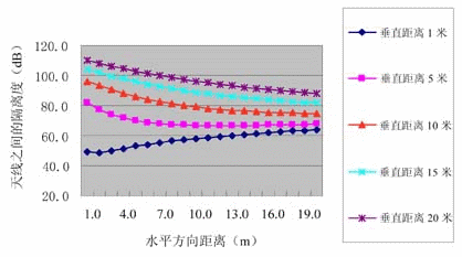

根据式(4)、(5)可以计算出天线的总隔离损耗(不同天线安装方法的隔离损耗见图1)。
图1 不同天线安装方法的隔离损耗
从上面计算可以看出,两个天线的垂直方向隔离度比水平方向隔离度大,因此应尽量使两个天线垂直安装。如在水平方向上相差1m,而在垂直方向上相差20m时,两个天线的隔离度是109.6dB;而在水平方向上相差20m,垂直方向上相差 1m时,天线之间的隔离度是63.8dB。
