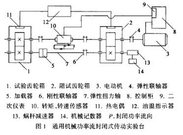

根据试验台的功率传递原理和加载方法的不同,试验台可分为开放式功率流式、封闭功率流式和电功率流闭式三大类。机械封闭功率流式试验台(如图1),由于可用小功率原动机与低的功耗进行大的功率试验,具有不需要安置耗能装置,节能等优点,而运用很广泛。在封闭系统中,功率一端流出,又从另一端流人,形成循环封闭流,因此只要从外界输入不多的能量便可保持系统运转。电动机供给的能量,主要是补偿封闭系统中各零部件在运转时的摩擦功率损失,其值约为封闭功率值的 10%~15%左右。

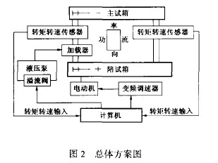

试验台以一台高档工业控制计算机作为核心,配以单片机系统,分别对电机调速系统和液压加载系统进行控制。工控机不但是控制器,同时还具有记录仪、示波仪、动态信号分析仪等功能,还能方便地根据不同实验的需要设置不同的转速、转矩、温度等报警参数和失效判定指标。其总体设计方案见图2。

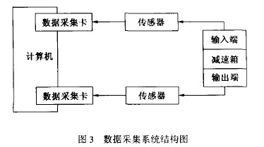

3.1计算机数据采集、测试
在对CB2000卡式转矩仪和PCL-812PG多功能数据采集卡的参数进行配置后,性能参数测试是通过用JC2B转矩转速传感器(如图3所示)和配套 CB2000卡式转矩仪,由计算机来完成数据采集、处理和控制任务。采用人机对话形式操作,根据不同的任务,可按标准的或非标准的试验方法进行试验,其试验结果均可实现以数字或曲线形式显示在屏幕上,或输出到打印机上,还可保存在数据库中。

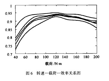

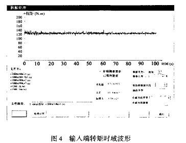

下面是采集负载恒为M=130N?m,减数器输入端N=1000r/min的转速信号的1k数据(如图4和图5),进行傅立叶变换或小波变换(略),可对系统进行分析和故障诊断。图6为在不同转速、不同负载下传动效率曲线图,图中曲线由上至下的输入转速分别为600r/min、800r/min、 1000r/min、1200r/min、1600r/min。
实验台转动时,要消耗电动机一部分功率,其只随传动轴转速的变化而变化。引起该功率损失的主要因素有传动件在转动时的摩擦、由于加工和装配误差而加大的摩擦以及搅油、空气阻力和其它动载荷等。随着转速的增加,由于功率损失增加,在相同负载下传动效率会有所降低。从图6可以看到,相同负载下,转速越高,效率越低,也表明实验台的测试结果与理论是相符合的。实验台是9级精度闭式圆柱齿轮传动,其传动效率的理论值应在96%左右,由于电机、加载器、传动器、轴承等的摩擦,油损失、搅装配误差以及测量值的误差,使得计算出的传动效率低于理论值。
