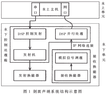

根据系统实时性和准确性的考虑,将系统分为水下和水上两个单元,中间用光缆连接。水下单元位于机器人ROV载体上,包括水下控制处理舱和换能器基阵两个部分。水下控制处理舱主要包括DSP控制发射部分、发射机以及DSP并行处理部分;换能器基阵主要包括由宽带大功率阵子组成的呈45°×5°指向性的发射换能器和具有9个阵元、每个阵元呈5°指向性的接收换能器,其中,接收换能器内部含有模拟信号调理电路板,能够将换能器的模拟信号实时地转换成数字信号并通过IP网络实时传输到水下控制处理舱的DSP并行处理单元进行相关的信号处理。水上单元主要由水上主机构成,利用其串口实时控制发射信号的功率、发射帧率、采集时刻等,通过网卡接收水下单元DSP处理数据并通过VC++显示程序进行剖面结构信息的实时显示。剖面声纳系统结构图如图1所示。
接收换能器部分负责将接收换能器接收的模拟信号进行信号调理,包括放大、滤波、自动增益控制(AGC),并按照500kHz采样率转换成数字信号,然后通过网络传输到水下控制处理舱的DSP并行处理单元。该部分采用网络数据传输是因为:一方面由于网络物理层数据传输速度快,可以满足9路A/D的500kHz采样率及16bit的数据输出,使数据的传输与模拟信号的采集同步;另一方面,采用IP网络互连既可以实现点对点的连接,也可以实现一点发送多点接收。这样就可以实现主动声纳的分帧处理,即利用一个接收点处理一定帧的数据量,利用多个接收点处理一批帧的数据量,从而提高了系统的整体处理速度,使系统以更高的刷新帧率进行剖面结构的显示。

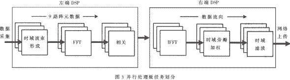

并行处理时左端DSP负责接收数据,右端主DSP通过HPI接口读取左端DSP的内部数据及外部SDRAM的数据,同时左右两端的DSP通过双端口FIFO进行数据交换、邮箱信息传递等。为了保证信号处理时左右两端DSP的负载平衡,系统将剖面声纳系统需要处理的任务进行划分:多波束剖面声纳信号处理需要将9路波束数据(每路7 500点16bit)进行FFT、频域波束形成、频域相关算法、IFFT、时域FIR滤波、时域加权压制旁瓣等算法处理。如果TI DSP所采用的指令,其“取指”、“分析”、“执行”三大操作步骤采用流水线工作流程,则可以利用多个任务在时间上相互错开,轮流重叠地使用同一套设备上的不同运算单元,来加快系统的计算速度,流水线的并行执行大大降低了整个系统任务的执行时间。为了保证两个DSP的负载平衡,使系统工作时流水线并行处理板能够真正地以流水线的形式并行处理剖面的数据,将每块并行处理板内任务进行了划分。系统单个DSP负载的划分如图3所示。

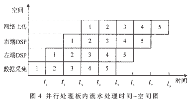

以1秒钟单板实现5帧数据显示为例,将系统任务细分成时间相等的几个子过程,分配给处理板各个部件流水执行。流水线的最大吞吐率取决于子过程所经过的时间,该时间越小,流水线的最大吞吐率越高。系统流水处理的时间-空间图如图4所示。
