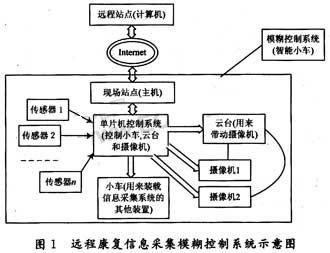

远程康复信息采集控制系统示意图如图1所示。该系统就是一个辅助摄像用的机器人,它可以接受指令以某条空间曲线为路径来观察患者。此控制系统主要由两个功能模块来实现,一是现场站点的PC机,通过Internet来接收远方站点的控制命令,经过模糊控制算法处理之后,再通过RS 232串口传给单片机处理系统,来控制小车、云台、摄像机的运动。另外现场站点的PC机还可以将从摄像机采集到的图像信息根据要求进行处理,再通过Internet以适当的方式呈现给远方站点,供远方的康复专家和辅助设计厂商诊断、设计之用。二是单片机控制系统,主要用来控制小车、云台、摄像机的运动,使其能够到达合适的方位,以便远方康复专家不受时空限制、实时地观察患者的身体状况,进行远程诊断和评估。单片机控制系统还可以对检测电机到位等传感器的信号进行处理,并将控制模糊控制系统执行单元的情况反馈给远方站点。简单来说,此模糊控制系统主要实现自动控制装载信息采集装置的小车、带动摄像机的云台和摄像机的运动,根据要求采集实时视频或图像信息,供诊断和辅助产品设计之用。

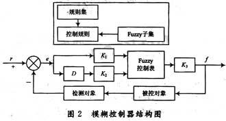

小车驱动电机采用步进电机,其速度是通过改变驱动信号的脉冲频率来控制的。因此,对小车驱动电机速度的控制采用单变量二维模糊控制器,输入量为小车到目标距离的误差e以及小车到目标距离误差的变化率ec,输出变量为控制脉冲的频率f。在模糊控制的具体实现方法上,采用模糊查表法,其原理如图2所示。
对每一次采样得到的误差e和误差变化率ec进行量程转换,即乘以比例因子k1和k2,然后进行量化,将输入的物理信号值转换为输入论域上的点,就可以通过查询控制作用表得到输出控制量。它是输出论域上的点,再乘以比例因子k3进行量程转换,就得到所需要的控制脉冲频率值f。控制作用表是输入论域上的点到输出论域上的对应关系。它已经是经过了模糊化、模糊推理和解模糊的过程,可以离线计算得到。查表法结构简单,实施方便,资源开销少,在线运行速度快。

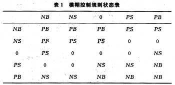

为了简化编程,便于实时控制,本系统将控制规则表格化。模糊控制器按表1所示的控制状态表进行控制。

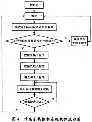

模糊控制的上位机软件设计主要就是模糊控制算法的设计和实现,同时也包括微机与单片机的串口通讯部分和与Internet接口部分的设计实现。其程序流程如图4所示。
该部分主要实现对信息采集系统的模糊控制功能。系统运行前,该上位机程序首先要进行初始化,设置串口,为系统正确运行做好准备。当远程控制命令通过Internet传送到现场站点的PC机,经过模糊控制算法的处理,再经串口将命令下达给单片机控制系统来执行。此控制过程不需要现场站点的人员来操作,完全采取远程控制,这样远程专家就能很方便地根据需要控制信息采集系统的运行,同时也方便了现地医师或病人家属,减少了由于远程专家和现地医师或家属的交流障碍而引起的操作错误。
