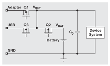

电源路径管理电池充电器的结构简图如图1所示。当AC适配器接通电源时,MOSFET Q1 对系统总线电压VOUT进行预稳压,该值高于最大电池稳压值VBAT。这就建立起了适配器输入端与系统之间的直接路径。MOSFET Q2专门用于电池充电,所以电池与系统互不干扰。当接通并选中USB时,MOSFET Q3 全部开启,Q3输出提供与USB输出几乎等量的输出电压,并由MOSFET Q2来控制电池充电。
图1 电源路径管理电池充电器的结构简图

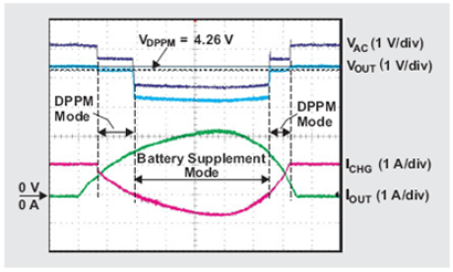

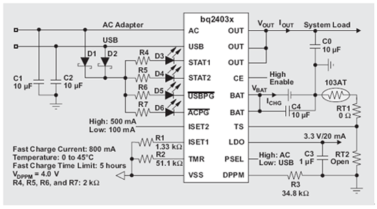

典型DPPM应用电路如图2所示。当系统与电池充电器的电流总量超过AC适配器或USB的电流限制时,与系统总线相连的电容则开始放电,且系统总线电压也开始随之降低。当系统总线电压降至DPPM引脚设置的预定阈值时,充电电流降低,以防止因AC适配器过载而导致系统崩溃。如果充电电流降至0A时仍然无法维持系统总线电压,则电池将暂时放电,并向系统供电以防止系统崩溃。这就是“电池补充模式”,图3为该模式随同DPPM实验波形工作的情况。
图2 DPPM 电池充电器
图3 DPPM实验波形
DPPM电压阈值VDPPM由电阻器R3设置,且通常低于OUT引脚的稳压值,以保证系统安全工作。R3可由下式计算得出:
R1的作用是设置快速充电电流,其可由下式计算得出:
R2用于设置安全定时器值。通常要求锂离子电池的充电温度范围介于0℃~45℃之间。
RT1和RT2经过编程,可用于其他温度范围。
电池充电器通过PSEL引脚可以选择AC或USB电源作为主电源,如果选择USB端口,则可通过ISET2选择最大电流。
