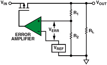

“线性”串联稳压器(见图1)通常包括一个基准电压源、一个比例输出电压与基准电压比较环节、一个反馈放大器和一个串联调整管组成(双极型晶体管或FET管)组成,用放大器控制稳压器的压降维持要求的输出电压值。例如,如果负载电流下降,会引起输出电压显著上升,误差电压增大,放大器的输出上升,调整管两端的电压会增加,因此输出电压回到其原始值。
图1 基本的增强型PMOS LDO
在图1中,误差放大器和PMOS晶体管构成压控电流源。输出电压VOUT按分压比(R1,R2)成比例下降,并且将其与基准电压(VREF)比较。误差放大器的输出控制增强型PMOS晶体管。

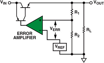

准LDO稳压器,通常使用达林顿复合管结构(见图2)以便实现由一只NPN晶体管和一只PNP晶体管组成的调整管。这种复合管的压降,VSAT (PNP)+VBE (NPN) 通常大约为1V —比LDO高但比标准稳压器低。
图2 准LDO电路

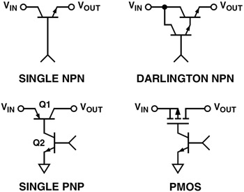

在图1中,调整管是PMOS晶体管。然而,稳压器可能使用各种类型的调整管,因此可以根据所使用的调整管类型对LDO分类。不同结构和特性的LDO具有不同的优点和缺点。四种类型调整管示例如图3所示,包括NPN双极型晶体管、PNP双极型晶体管、复合晶体管和PMOS晶体管。
图3 调整管示例
对于给定的电源电压,双极型调整管可提供最大的输出电流。PNP优于NPN,因为PNP的基极可以与地连接,必要时使晶体管完全饱和。NPN的基极只能与尽可能高的电源电压连接,从而使最小压降限制到一个VBE结压降。因此,NPN管和复合调整管不能提供小于1V的压差。然而它们在需要宽带宽和抗容性负载干扰时非常有用(因为它们具有低输出阻抗ZOUT特性)。
PMOS和PNP晶体管可以快速达到饱和,从而能使调整管电压损耗和功耗最小,从而允许用作低压差、低功耗稳压器。PMOS调整管可以提供尽可能最低的电压降,大约等于RDS(ON)×IL。它允许达到最低的静态电流。PMOS调整管的主要缺点是MOS 晶体管通常用作外部器件—特别当控制大电流时—从而使IC构成一个控制器,而不能构成一个自身完整的稳压器。

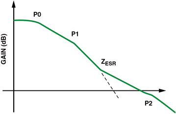

·主极点(图4中的P0)由误差放大器决定;它是由放大器的gm通过内部补偿电容CCOMP一起控制和确定的。主极点对上述所有LDO结构都是共同的。
·第二极点(P1)由输出电抗(指输出电容和负载电容以及负载阻抗)决定。这使得应用问题更难处理,因为这些电抗会影响环路的增益和带宽。
·第三极点(P2)由调整管附近的寄生电容决定。在相同条件下,PNP功率晶体管的单位增益频率(fT)比NPN晶体管的fT低很多。
图4 LDO的幅频响应
如图4所示,每个极点产生每10倍频程20dB的增益下降并且伴随90 °的相移。因为这里所讨论的LDO有多个极点,所以如果单位增益频率处的相移达到-180 °,线性稳压器会变得不稳定。图4还示出了容性负载对稳压器的影响,其等效串联电阻(ESR)会在传递函数中增加一个零点(ZESR)。该零点有助于补偿其中一个极点,并且如果该极点出现在单位增益频率以下时有助于稳定环路并且保持相应频点的相移低于-180 °。

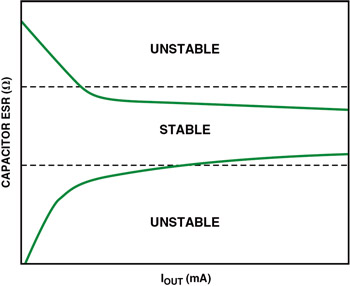

ESR对于维持稳定性可能是至关重要的,特别对于使用纵向PNP调整管的LDO。然而,由于电容器的寄生特性,所以ESR不总是好控制。电路可能需要ESR集中在某个窗口范围内以确保LDO工作在对于所有输出电流都稳定的区域(见图5)。
图5 稳定性随输出电流IOUT和负载电容的ESR变化
虽然原则上选择具有合适ESR的合适电容器(要求频率响应曲线在穿过0 dB之前下降得足够快,并且在达到相关极点P2之前向低于0 dB增益方向减小得足够满)非常困难。实际考虑还会增加更多的困难:ESR随着产品型号变化;大批量生产使用的最小电容值需要进行基准测试,包括最小环境温度和最大负载的极端条件。电容器类型的选择也很重要。最合适的电容器是钽电解电容器,尽管具有大容量的钽电解电容器尺寸很大。铝电解电容器的尺寸很小,但其ESR在低温时会变差,并且在-30 °C以下无法正常工作。多层陶瓷电容类型无法为普通的LDO提供足够的电容,但是它们这种稳定的低电容适合于新型LDO。
