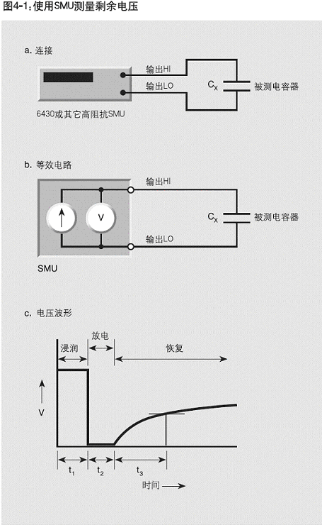

使用源-测量单元确定介电吸收性能
电容器上的剩余电压可以用一台源-测量单元(SMU)来测量。此设备必须能够输出电压,然后再以高输入阻抗来测量电压。按照前一节介绍的方法,从剩余电压的数值就能计算出介电吸收。图4-1说明基本电路的配置情况。这里使用6430型亚飞安(fA)源表仪器或其它高阻抗SMU以及一台电压波形记录仪。
在需要的浸润(soak)时间(t1)内,在电容器上施加“浸润”电压。然后,在规定的放电时间(t2)内程控SMU以100mA的钳位输出0V。最后,程控SMU在尽可能低的电流量程上输出零电流,并同时测量电压。电流源的量程越低,SMU电压表的输入阻抗就越高。在规定的时间期间(t1)之后,测量剩余电压。然后,由剩余电压确定介电吸收:

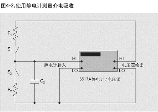

使用静电计确定介电吸收
静电计电压表对于测量介电吸收特别有用,因为和SMU一样,在测量的时候它实际上不从电容器上吸取电荷,也不对被测电容器充电。
图4-2说明使用静电计确定介电吸收的基本电路。这种应用情况使用了一台6517A型静电计,它能够供给测试电压并测量剩余电压。
首先,在要求的浸润时间(一般为1到2分钟)内通过R1对电容器(CX)充电。然后,关闭电压源;S1 打开,S2 闭合,在要求的放电时间内使电容器通过R2放电。接着,S2打开,并且必须使电容器在规定的恢复时间内不被干扰。在该时间之后用静电计电压表测量剩余电压。最后,使用前面给出的公式计算介电吸收。
