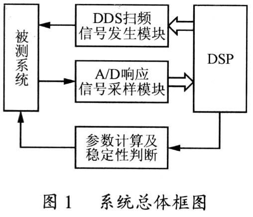

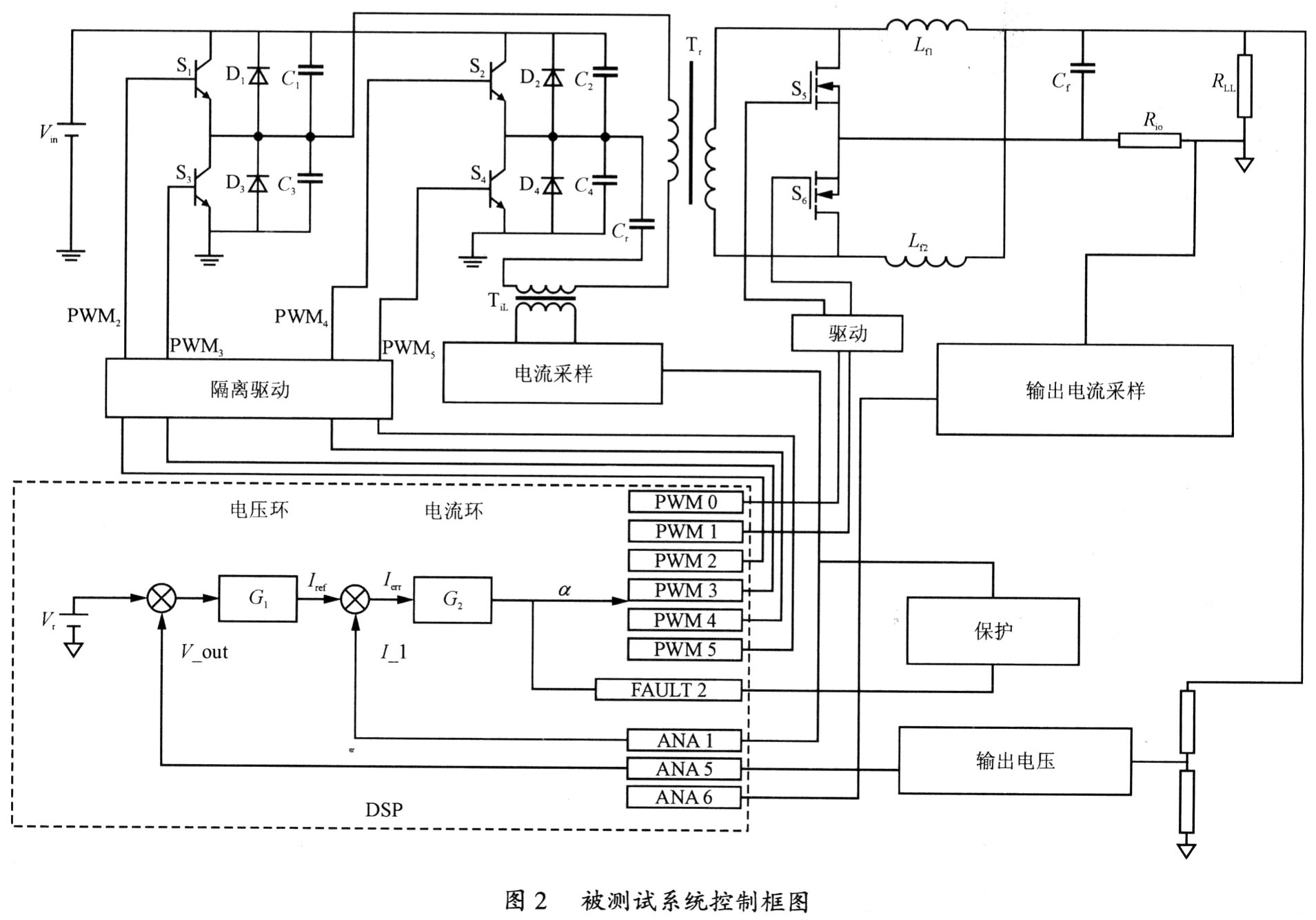

整个系统由三个模块组成:由DSP与DDS共同作用的扫频信号发生模块;被测系统响应信号的采样模块;稳定性判断模块。系统的总体框图如图1所示。图2为本系统使用的测试系统一数字控制移相全桥。

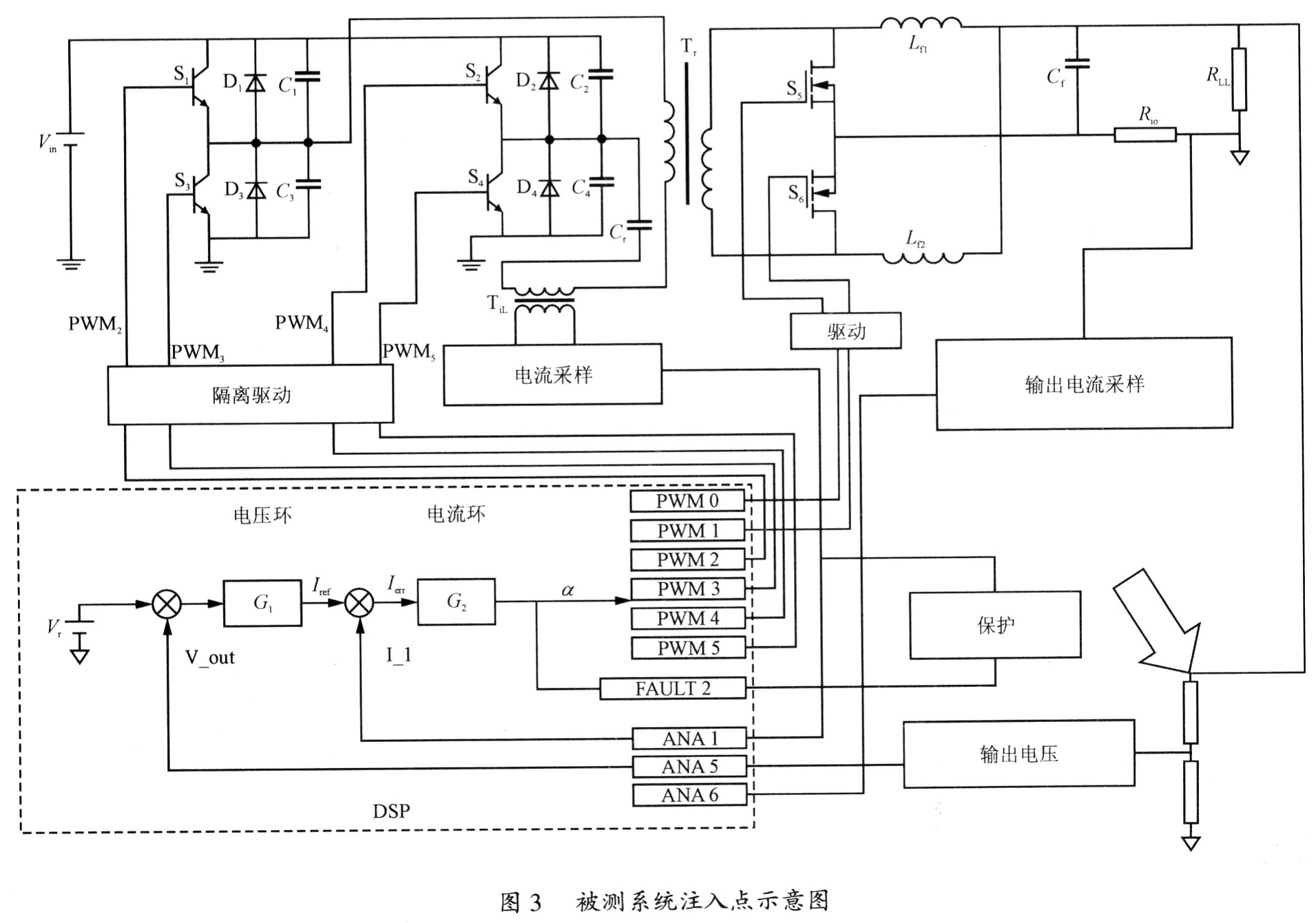

一般而言,在系统的正常操作下,要使所注入的测试信号是有效的,且不受任何衰减和干扰,则注入点的选择必须满足下列两个要求:
(1)信号回路必须限制为单一路径;
(2)在信号注入点之处,输出阻抗必须运小于输入阻抗。
通过对被测电源变换器进行建模分析,我们找到最佳扫频信号注入点,如图3箭头所指的地方。

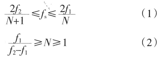

我们所使用的TI公司的TMS320F2812DSP芯片,自带有AD采样模块,但是AD采样频率为12.5MHz,而变频信号源的频率上限为100MHz,按照奈奎斯特采样理论,显然直接采样并不可行,因此采用欠采样的方法进行响应信号的采样。文献中提到,带通信号f(t),其通带为(f1,f2)。根据带通采样定理,只要fs和被采样带宽(f1,f2)满足式(1)要求,则不必大于2倍最高信号频率,仍然可以恢复出原信号。
式中:N是满足式(2)的某正整数。

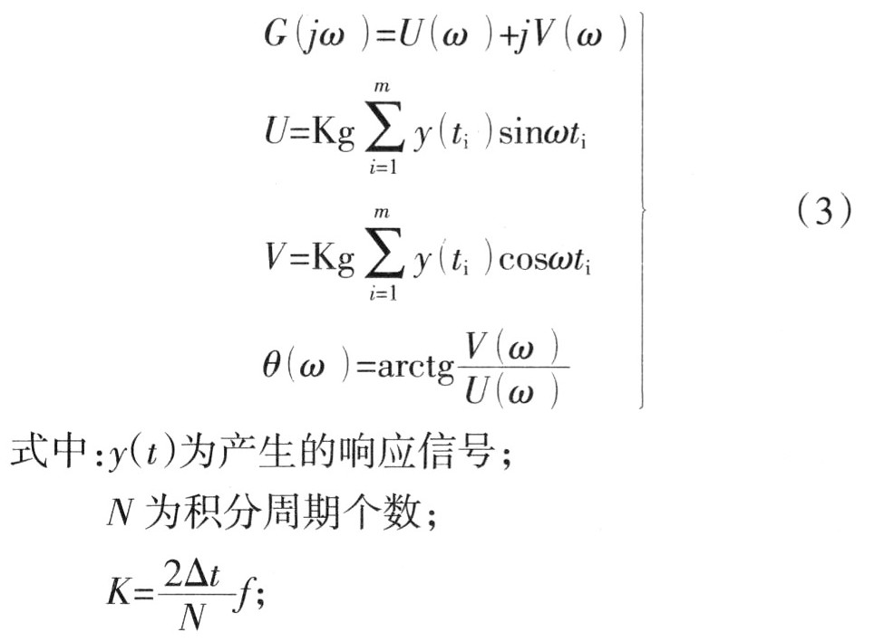

将数据采样到DSP之后,由文献,我们可以得出被测系统的实频特性U(ω)和虚频特性V(ω)的计算公式以及系统的相频特性θ(ω)的计算公式。U和V为传递函数的实部和虚部,式(3)中两个表达式为离散后的计算公式。
△t为采样间隔;
m为采样次数。
在DSP中,将采集的数据通过该公式,得到系统的传递函数,从而判断系统的稳定性,实现的稳定性自我判断的目的。
