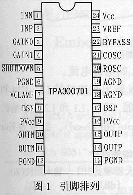

采用24引脚TSSOP封装的TPA3007D1芯片的引脚排列如图1所示。

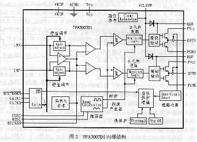

TPA3007D1内部含有偏置与电压参考、增益调节电路、PWM调制电路、栅极驱动器、四只MOSFET组成的H-桥功率极及短路检测和过热关断保护等电路。 图2是其内部结构框图。
TPA3007D1的电源电压(Vcc/PVcc)范围为8~18V(典型值为12V);负载阻抗RL大于7Ω;其GAIN0、GAIN1和SHUTDOWN脚的高电平输入电压VIH应大于2V;低电平输入电压VIL则应小于0.8V;TPA3007D1工作环境温度范围为-40~+85℃。

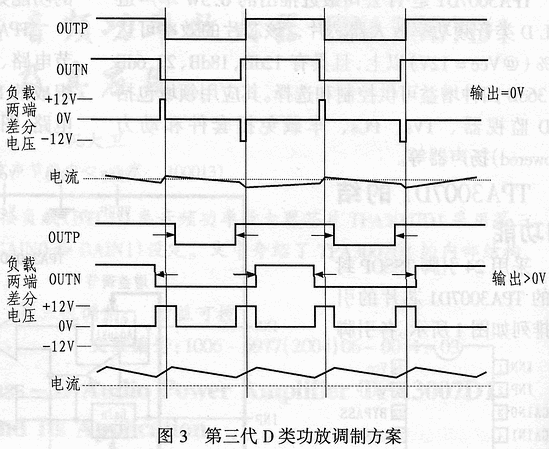

3 第三代调制技术方案
TPA3007D1采用创新的调制方案。虽然每路输出(OUTP和DUTN)幅度仍然从0V到VCC(12V),但当无输入时,OUTP和OUTN为同相位。对于正输出电压,OUTP的占空比大于50%,而OUTN的占空比则小于50%。对于负输出电压,OUTP占空比小于50%,而OUTN占空比大于50%。在开关周期的大部分时间里,负载两端的电压是0V。在这种调制方式下,负载上的差分电压幅度不是2VCC,而是VCC,因而大大减小了开关电流和纹波电流及负载损耗(I2R)。由于负载上的差分电压脉冲很窄,因而可以省去输出滤波器。只有在输出功率较大时,由于输出脉冲变宽,纹波电流增大,为了提高效率,才需要小型铁氧体有孔磁珠(ferrite bead)滤波器。图3为第三代调制方案的电压和电流波形。

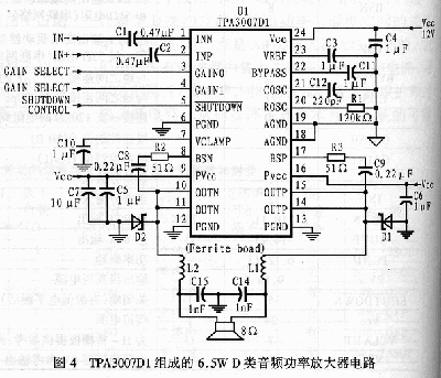

4 应用电路
由TPA3007D1组成的6.5W BTL D类音频功率放大器电路如图4所示。图中,U1(TPA3007D1)的振荡器频率fosc可由20脚外电阻R1和21脚外的电容C12设定在250kHz?fosc=6.6/(R5 ·C12)。放大器增益则可通过U1的3脚和4脚来进行设置。
当TPA3007D1的5脚(SHUTDOWN脚)为高电平(大于2V)时,IC正常工作。若该脚被拉低,IC将进入关闭模式。在关闭状态,放大器输出静音,此时仅消耗1μA的电源电流。
U1的OUTP和OUTN输出端连接的L1、C14和L2、C15可组成输出滤波器。其中,L1和L2为小型铁氧体片式有孔磁珠(ferrite chip bead)型号为Fair Rote 2512067007Y3。滤波器的截止频率为1MHz,可用来减小EMI,以使其符合FCC和CE标准规定。而L1和L2则应在高频时呈现高阻抗,在低频时呈现低阻抗。OUTP和OUTN脚与地连接的肖特基二极管D1和D2?B130 用于吸收输出瞬态尖峰脉冲和进行输出短路保护。D1和D2在1A下的正向压降应低于0.5V,耐压则应大于30V。
TPA3007D1内置短路检测电路。当电路发生短路时,输出驱动会迅速截止,从而使器件进入关闭模式。
