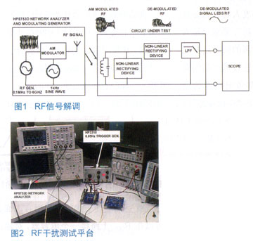

RF信号解调
无线电收发器通过调制高频RF载波来发射语音和数据信号。天线附近的敏感电路设计必须具有抗干扰特性,或者采用特殊防护来防止音频电路内发生RF信号解调。布局和靠近发射器可能导致电路板上出现几个不同的接收点,从而在不同的频率下产生干扰。
几个研究、实验和计算表明了运算放大器主要在输入差分对的发射极基极结处,对RF信号进行解调的倾向。即使放大器带宽远低于RF的带外信号,解调也会发生。
图1显示了如何剥离RF载波并留下低频信号。由于RF载波的频率比测试中音频放大器的带宽高出多倍,所以放大器就充当了解调器和滤波器,从而产生了出现在放大器输出端的调制信号的无载波低频复制信号。

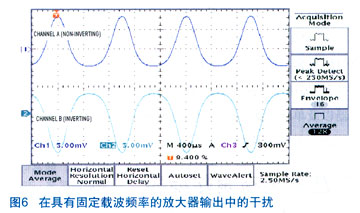

通过选取单独调制频率和RF载波频率及载波信号等级的能力,就能够进行各种控制性实验来划分干扰源。通过在音频放大器电路的输出中扫描载波频率和测量调制信号,可以实现对电路情况的严密检测。图4显示了测试板的电路原理图。
图5显示出了一个双极单位增益双通道运算放大器的频率扫描结果。射频干扰普遍存在于3.9ghz。
