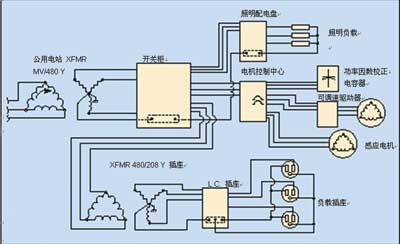

1 制作一个路线图
如果不了解被调查位置的情况,就很难诊断出电能质量问题。开始时,您可以先确定位置,或重新构建现场的一个单线图。通过该单线图,可识别出交流电源以及它们所供电的负载。带有红线的实际结构单线图就是您所要的单线图。
如果您在现场工作,则该线路图可能已存在于您的脑海中,但如果您把它绘制在纸上,则将会对每个人(包括您自己)带来巨大帮助。如果您是第一次来到工作现场,则得到一个最新的单线图就意味着可以识别出新的负载或系统中的最新变化。为何要做出这种努力?因为系统是动态的,它们会随时间而发生改变,而这些变化经常没有经过计划,是任意发生的。
而且,虽然一些问题在起因和效果上都是局部的,但也有许多问题来源于系统中一部分与另外一部分之间的相互作用。您的工作就是要了解这些系统的相互影响。您的记录归档越完整,得到的结果就越佳。
图1 商业和工业设施中典型的简化配电系统。
但在实际上,最需要帮助的位置往往是那些最不可能对系统中所发生的事件进行良好记录的位置。许多顾问人员都会通过用现场实际存在的情况将递交给他们的文档进行更新而发挥他们的作用。最简单的规则是,在调查中的这个时刻要尽可能做好记录归档,但不要指望它可以使用。

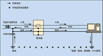

隔离接地棒
它们是一个安全危险,因为地是一个高阻抗回路,将会阻止足够电流流动以使断路器脱扣。它们还会产生接地回路;毕竟,每个电子都必须返回它们所来的地方。出于电能质量方面的考虑,一些厂商会坚持这样的观点:除非安装一个隔离接地棒,否则他们提供的设备保修是无效的。
非法中线对地连接
图2 隔离接地棒可产生接地回路,CNC机床装置中的常见问题
将返回电流加到接地线上。这不仅是一个电能质量问题,它还是一个管道问题。循环的接地电流会使水管腐蚀。
