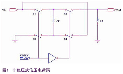

最简单也是最常用到的电荷泵结构之一是倍压电荷泵。倍压电荷泵结构包括四个开关、一个用于存储和转移能量的外部电容(常称为“快速电容”),以及一个外部输出电容(常称为“储能电容”)。
图1是倍压电荷泵的结构图。这种倍压电荷泵的工作由两个阶段组成——充电(能量储存)和放电(能量转移)。
在充电阶段,开关S1/S3闭合(导通),S2/S4打开(关断)。快速电容CF被充电到输入电压VIN,并储存能量,储存的能量将在下一个放电阶段被转移。储能电容CR,在上一个放电周期就已经被从CF转移过来的能量充电到2VIN 电压,并提供负载电流
在放电阶段,开关S1/S3打开,S2/S4闭合。CF的电平被上移了VIN,而 CF在上一充电阶段已经充电至VIN,因此CR两端的总电压现在成为2VIN(这也是“倍压”电荷泵名称的由来)。然后,CF放电将充电阶段存储的能量转移到CR,并且提供负载电流。
充电/放电周期的频率取决于时钟频率。通常倾向于采用较高的时钟频率来降低对快速电容和储能电容容值的要求,从而减小体积。

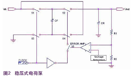

图1所示简单倍压电荷泵没有对输出电压进行稳压,因此其输出电压随着输入电压和负载的变化而变化。对需要稳压电源的应用,这并不合适。然而,只需要增加一个简单的反馈回路就可以容易地解决这一问题。图2给出了一个非常简单的、具有稳定输出的倍压电荷泵,通常称为“稳压式电荷泵”。
图2中,增加了一个开关S5来对开关S2/S4提供更多控制。由 VOUT 经过电阻R1 和 R2分压后与高精度电压参考源的差值确定比较器输出,并由这一输出来控制S5的状态。比较器通常都内置滞后特性,以防止出现振荡。比较器、电阻分压器、参考电压和S5开关共同构成了反馈回路。反馈回路通过控制放电阶段中开关S5 和 S2/S4的开关状态来调整电荷泵的输出电压。
在放电阶段,如果 VOUT低于预设的稳压输出电压,比较器会闭合S5,从而闭合S2和S4。这样CF就可以将能量转移到CR和负载,从而使VOUT上升到预设电压。当 VOUT达到预设电压时,比较器会打开S5,从而打开S2和S4,终止能量转移过程。如果VOUT 在放电阶段无法上升到预设电压,那么S5、S2和S4会一直保持闭合状态直至放电阶段结束。
另一方面,如果 VOUT高于预设的稳压输出电压,比较器会打开S5,从而S2和S4打开。这样这中止了CF 将能量转移到CR和负载的过程,从而使VOUT下降到预设电压。如果在这一放电阶段VOUT无法下降到预设电压,那么S5、S2和S4会一直保持打开状态。
通过调整分压器中电阻R1和R2的阻值,稳压电荷泵可以输出地(0V)到2VIN之间的任意电压。也就是说,其输出电压既可高于输入电压,也可低于输入电压。需要说明的是,利用电感器作为储能元件的降压稳压器和升压稳压器等常用DC/DC转换器拓扑结构通常做不到这一点。

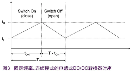

目前的电感式DC/DC转换器的工作方式绝大多数都是周期性的,其周期T由时钟频率控制。本文中为简化分析,我们仅考察连续电流模式工作的固定频率电感式DC/DC转换器。电感式DC/DC转换器的工作也包括两个阶段:开关导通(闭合)和开关关断(打开)。开关导通时间 tON由反馈回路控制,导通时间由输出电压VOUT与预设电压之间的偏差值来决定。因此,开关关断持续时间为T- tON (参见图3)。

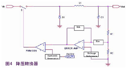

降压稳压器的工作原理一般非常易于理解。稳压输出电压表示为:
VOUT=VIN(tON/T) 方程 (1a)
方程1a还可以表示为:
VOUT=VIND 方程 (1b)
其中D为占空比,等于 tON/T。
从方程1a 和 1b可容易看出降压稳压器的输出电压始终低于输入电压,因为占空比D始终小于1。图4给出了降压稳压器的结构。

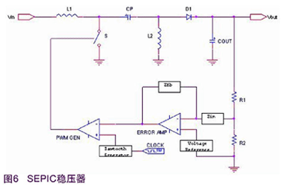

单端初级电感式转换器(SEPIC)
另一种应用日益广泛的电感式DC/DC转换器是SEPIC结构。其特点是输出的稳压电压既能够高于输入电压,也可以低于输入电压。
如图6所示,SEPIC与传统降压转换器和升压转换器的区别在于,采用两个外部电感(L1和L2)以及两个外部电容(CP 和 COUT)。SEPIC电源的工作也包括两个阶段,但对其工作方式的讨论不是非常广泛,因为相对更为复杂,而其应用也是近期才流行起来。
同样,为简化分析,我们考察一个L1 和 L2都工作在连续电流模式的固定频率SEPIC稳压器。
为理解SEPIC稳压器的工作,我们首先从平衡状态开始,这时开关都是关断的。没有直流电流通过CP。CP端的电压(从左到右)是VIN,其左侧通过L1连接到VIN,右侧通过L2连接到地。
在开关导通阶段,L1右侧连接到地,VIN就是其两端的电压。CP左侧电平转接到地,由于CP两端的电压是VIN,因此CP右侧的电压是?VIN。L2的下端接地,同时与CP并联,因此其上端电压为?VIN。二极管D1现在是反向偏置,因此没有电流通过。
在此阶段,L1由VIN充电, L2由CP进行充电。由于D1是反向偏置的,两个电感都不对COUT进行充电或为负载供电。负载电流由COUT提供。因此,两个电感的电流都以线性方式上升,在开关导通阶段的开始初始值为iL1和iL2, 在开关导通阶段结束时的最终值分别为iH1和iH2 (参考图6)。
电感两端电压与通过电感的电流之间的关系为:
V=L(di/dt) 方程(3)
从公式3推导出,在开关导通阶段电感L1和L2的电压-电流关系如下:
iH1-iL1=(VIN-0)tON/L1=VINtON/L1 方程(4a)
iH2-iL2=(0-(-VIN))tON/L2=VINtON/L2 方程(4b)
在开关导通阶段,由于通过L1的电流不能瞬时变化,因此同样的电流流出L1的右侧,迫使L1右侧电平从地上升到高于VIN。这同时将CP左侧的电平移至高于VIN,从而导致电流从其右侧流出,使D1处于正向偏置。这样CP右侧的电压,即L2上端的电压,也等于VOUT(忽略二极管的小压降)。此外,我们已经确定 CP 两端(从左到右)的电压为VIN,因此 CP 和 L1 之间结点的电压现在为VIN+VOUT。
来自L1和L2电感的电流现在开始对 COUT 充电并为负载提供电流。因此,两个电感的电流都以线性方式下降,在开关断开阶段的开始初始值为 iH1和iH2, 在开关断开阶段结束时的最终值分别为iL1和iL2(参考图6)。
在开关断开阶段,L1和L2电感上的电压-电流关系为:
iL1-iH1=(VIN-(VIN+VOUT))(T-tON)/L1=-VOUT(T-tON)/L1 方程(5a)
iL2-iH2=(0-VOUT)(T-tON)/L2=-VOUT(T-tON)/L2 方程(5b)
从方程4a和5a,或方程4b和5b, 可以导出VOUT:
VOUT=VINtON/(T-tON) 方程(6a)
方程6a还可以表示为:
VOUT=VIND/(1-D) 方程(6b)
其中D为占空比,等于tON/T。
从方程6a 和 6b,我们可以看出,SEPIC稳压器的输出电压既可以高于输入电压,也可以低于输入电压,因为D/(1 -D)的值既可大于1,也可小于1。

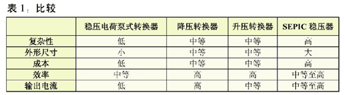

比较
稳压电荷泵转换器和SEPIC稳压转换器都可以输出高于或低于输入电压的稳压电压。对于成本敏感和避免设计复杂性的应用来说,稳压电荷泵比SEPIC稳压器更为适用。
稳压电荷泵解决方案不需要电感,因此比基于SEPIC的解决方案更为简单。因此,与SEPIC稳压器相比,稳压电荷泵转换器解决方案在设计上更简单,外形尺寸更小,成本更低。
另一方面,SEPIC稳压器能够在所有负载电压和电流状态下提供较高的效率,因此对于具有这种需求的场合是更合适的选择。此外,作为基于电感的DC/DC拓扑结构,SEPIC稳压器能够比稳压电荷泵转换器输出更大的电流。
结论
稳压电荷泵式和电感式DC/DC转换器(包括降压、升压以及SEPIC稳压器)之间的比较可总结如下:
?稳压电荷泵式解决方案通常设计更简单、尺寸较小、成本更低。
?在许多情况下,SEPIC稳压转换器效率较高,并且可以输出较大电流。
因此设计工程师应当根据系统要求和设计要求进行折衷,选择最适合的电源转换器拓扑结构。
