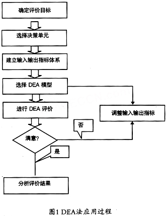

数据包络分析是一个带有反馈性质的封闭过程,其分析过程如图1所示。

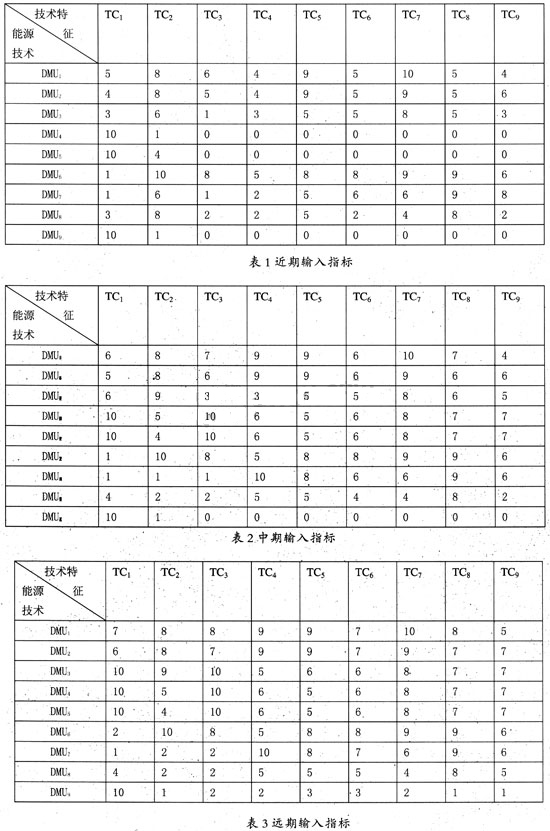

3.1 输入指标
单兵电源技术纷繁复杂,并且在不断的发展之中。为了能够尽可能的反映当前以及不远的未来的单兵电源的技术面貌,在此仅从一个宏观的视角来考虑单兵电源技术研究的热点问题作为单兵电源技术的输入指标。通过对相关研究部门及应用部门的调研,将如下指标作为单兵电源选择的输入指标:
(1)能量密度(x1)。是指单位体积或者质量下能够提供的能量。
(2)功率(x2)。指能源技术在合理的体积或者质量下所能够提供的功率。
(3)体积(x3)。指单兵电源所要占用的空间。单兵装备的体积直接会影响到士兵的机动能力,对士兵的隐蔽性也会有很大的影响。
(4)外形(x4)。指单兵电源的形状,也包括质量的分布。单兵电源的外形会影响到单兵携带时的舒适度,合理的外形和质量分布可以有效的减轻士兵的疲劳感。
(5)外部信号(x5)。主要是指单兵电源的声、震、热等外部特征。外部信号的大小直接关系到隐蔽性,对士兵的生存性能有很大的影响。
(6)耐毁性(x6)。指单兵电源适应复杂的环境以及抵御外界冲击的能力。单兵电源所面临的环境是极其复杂的,在战场环境下受到攻击也不是不可能的。良好的耐毁性能够保证单兵电源在受到外界冲击之后还能够有效的工作。
(7)操作程序(x7)。指单兵电源的安装、拆卸以及保养维修等程序。单兵电源的操作程序不应该很复杂,否则会对单兵电源的推广使用带来困难。
(8)安全性(x8)。是指单兵电源在使用或者运输时的安全性能。许多电源材料是含有很多的不稳定金属的,在使用活运输的过程中会有爆炸的可能,也有一些发电设备的排放物或者挥发物是有毒的,这些都会对人员的安全造成一定的威胁。
(9)成本(x9)。主要指单兵电源的研发成本和材料成本。单兵电源终将会大量的装配给部队,成本是必须考虑的因素。

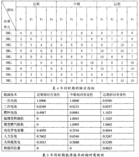

本文以一次电池DMU1,二次电池DMU2,燃料电池DMU3,,超微型然烧机DMU4微型燃气轮机DMU5,电化学电容器DMU6,人力发电DMU7,太阳能发电DMU8,核能同位素DMU9沩分析对象。每种技术在不同时期的输入指标如表格1、2、3所示。
不同时期的输出指标情况见表格4。
本文采用模型(2),利用MATLAB软件对各技术相对有效性进行计算,计算结果如表5所示。
由计算结果可以清楚的看出不同时期,单兵电源所应采用的能源技术。
(1)近期。一次电池相对有效性最高,说明在近期使用一次电池作为单兵电源最合适。二次电池由于容量有限,相对有效性次之。目前的人力发电设备质量大,并且持续供电能力有限,相对有效性较二次电池稍差。但是人力发电是作为最低化电源保障的最佳选择。小型燃料电池技术尚不完善,在单兵的应用中基本不可行,太阳能发电受其发电方式和材料易损的影响,近期在军事中的应用也仅限于部队静止期间的应用以及边防和海岛执勤站点。电化学电容由于容量太小,单独作为单兵电源也是不实际的。其他如超微型燃烧机、微型燃气轮机、核能发电技术的便携式版本在近期尚无法成型,不做考虑。
(2)中期。各种技术都会有相当大的进步,可选的能源技术大大增多。超微型燃烧机和微型燃气轮机技术不断成熟,将会成为单兵电源的首选。一次和二次电池仍在单兵电源的可选技术范围之内,但是相对有效性相对于微型燃气轮机和超微型燃烧机稍差。燃料电池技术将会基本解决体积问题,相对有效性会有较大提高,但是相对于电池仍然没有优势。电化学电容器、人力发电、太阳能发电单独作为单兵电源应用的可能微乎其微。
(3)远期。通过技术的进步,在远期,燃料电池和超微型然烧机以及微型燃气轮机性能都会有很大的提高,对于单兵应用的有效性有了很大提高,将会成为单兵电源的首选。核能电池也会进入单兵电源选择的范围,但是核能电池所能提供的功率有限,单独作为单兵电源的有效性相对于燃料电池稍差。一次电池和二次电池的相对有效性会出于技术选择的第五、六位,极有可能会被其他能源技术取代。电化学电容器、人力发电、太阳能电池作为单独的单兵电源使用可能仍然相对较小。
纵观所考虑的三个时期,可以发现,电池的作为单兵电源的地位将会被逐渐取代,这与电池性能发展减缓的事实是相符合的;燃料电池,微型然烧机、微型燃气轮机将会随着技术的进步逐渐成为单兵电源的最佳选择;核能电池的问世也会使单兵系统执行任务的时间得到大幅扩展;受其技术特点的影响,太阳能发电始终很难单独最为单兵电源使用。
