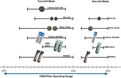

多数低端和中端便携式产品都会使用可替换的电池或充电电池,这些电池还可由使用者自行更换。如图1所示,刚充完电时的单节电池电压通常在1.2-1.6V之间,电力耗尽时则下降至0.9-1.0V。把两个单节电池串联即可提供1.8-3.2V之间的电压。
图1 常见单颗和双颗电池组的电压范围

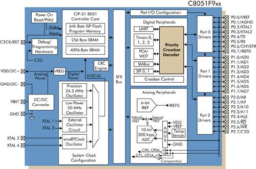

CMOS逻辑门的动态功耗可写为:P=C·V2·f,其中C为负载电容,它是设计和工艺技术的函数;V为供应电压;f则是开关频率,它是应用处理需求的函数。电源电压是控制功耗的主要手段,因此若能像C8051F9xx内含低压差(LDO)稳压器一样,直接在芯片中增加电压转换功能,就能提供稳定的1.8V电压给微控制器的数字核心(参考图2),使动态功耗大幅下降。
图2 内含LDO稳压器的8位微控制器
