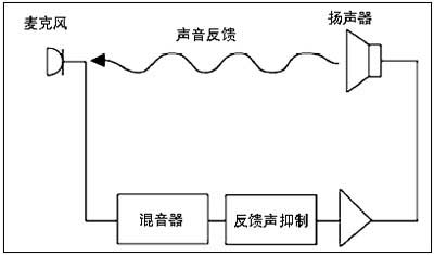

2 声反馈抑制
声音反馈抑制产品通常都内置到扩声系统中,被认作系统的保护器,因为反馈抑制产品的功用就是自动检测并纠正实况环境中所产生的反馈声。这些设备在识别何种原因导致反馈声的产生,什么时候会产生反馈声方面的性能在不断提高,而且随着采样率和分辨率的提高,在质量方面也得到了很大的改进。
图1.音频系统中的回声抑制器
另外,还有一些完全不同的反馈抑制元件,可以让设计商自行选择哪一种设备最适合自身的系统设计(见图一)。当系统的潜在音频增益(Potential Audio Gain)与声音环境的需求音频增益(Needed Audio Gain)非常接近的时候,反馈设备就显得更为重要,在这种情形下,通常都把系统调整到反馈起点以下。
最早的反馈抑制器都是基于参数均衡器的方式,例如,他们将各种不同的过滤器引入到了数字信号链中。电路会连续采样信号,当检测到反馈声的数字“信号”时,就会在该频率激活一个相应的过滤器。过滤器的深度可以不断调整,直至反馈声被完全控制为止。这类产品通常都被一些著名的公司垄断着,如Sabine,Shure、dbx、Peavey、Roland、Behringer、Samson等。当然,这些产品也存在着一定的局限性,最明显的问题就是偶尔不能识别反馈声的某些信号,因为这些设备从本质上来讲仍是均衡器,由于相位误差和频率等高线问题可能会对声音“加色”,就会产生不理想的结果。但是,如果在调整得非常得当的音频系统中,反馈抑制器在系统保护中就会起到不可估量的作用。
第二类反馈抑制器就是“移频”类,这是由Polyfusion公司推广起来的。这类反馈声抑制器能够持续转换所有经过该设备的信号的音频频率,高达6Hz。除非放大后的信号直接与原声相比较,不然,观众就不能轻易察觉到。使用这类抑制器后,由于反馈声的原声都进行了移频,而不是在原声基础上重新组建声音,所以信号再生就不再可能。
目前,最新、最成熟的反馈抑制器要属Wide-Band Solutions公司生产的反馈声取消器。这款高级DSP产品能够不断消除其检测到的反馈声,其优势就是连续对整体数字信号进行检测,并处理其他信号,如噪音取消。

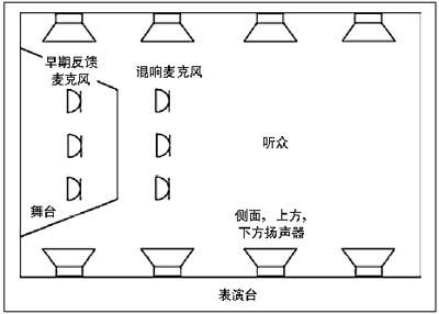

10 电子建筑
在过去20多年中,音频DSP的应用不断发展,现在主要应用到了大型的多功能演出场所,DSP技术应用目的逐渐多样化、异同化。“电子架构”或“电子扩声适用于那些自身空间不适合用于表演的场所,例如影剧院、交响乐厅等通常都设计了反射场所和高度扩散功能。使用了DSP技术的电子建筑系统能够模仿自然发射声,将空间场所内声音进行转换,调整到该环境最适合的状况。在某些省染色较轻的环境中,也能用到这种技术,并有意识地增加一些期望效果来模拟某个大厅或户外声音。
音频领域的很多高级复杂的工程都是由好几个厂商共同完成的,相关的技术和产品包括了协助共振系统(AR)、多通道混响系统(VRA)、多通道立体混响系统(MCA)、早期反射能量系统(ERES),按需混响系统(RODS),声音控制系统(ACS),声音混响增强系统(LARES),声音性能增加系统(SIAP)以及主动音场控制系统(AFC)。雅马哈公司推出的主动声场控制系统(ACF)是电子建筑的一项创举,作为一款集成产品,为声学设计师和安装商提供了更低成本的选择方案。该技术与其他竞争对手产品不同之处在于,主动声场控制系统是基于A-SF技术,采用了反馈回路,在无需改变物理情况下就能改进房间现有的声学设备。ACF能够改变观众对建筑声音的听觉感,如混响、喧闹声以及空间 感。此外,ACF还能增强早期反射,提高在非理想状况下的声音质量。通过随时间改变的FIR(有限脉冲响)过滤器延长反射时间,增加FIR过滤器(统一分配增强后的发射声音)增益,ACF能够增加反射声音,同时,通过增强侧面反射声音,还能加强声音的空间感。系统还可进行调整,能够存储预设,将房间按照期望的效果进行配置。作为一款可编程的DSP产品,ACF还可进行升级。
