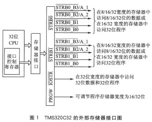

TMS320C32是一个32位微处理器,它可通过24位地址总线、32位数据总线和选通信号对外部存储器进行访问。其外部存储器接口结构如图l所示。
图l中,引脚PRGW是用来配置外部程序存储器宽度的。当PRGW引脚为低电平时程序存储器宽度为16位;为高电平时程序存储器宽度为32位。STRBO和STRBl各为一组访问外部存储器的选通信号,各有4个信号引脚(STRBx_B3/A_1、STRBx_B2/A_2、STRBx_Bl和STRBx_B0)。从图l中可以看出,选通信号STRB0和STRBl能从8/16/32位存储器中访问8/16/32位数据,或从16/32位存储器中执行32位程序;IOSTRB是外设I/O的选通信号引脚,它只能从32位宽度的存储器中访问32位的数据和程序。
可以通过对STRBx和IOSTRB的设置,从8/16/32位的存储器中访问8/16/32位数据或程序。也就是说,可以从任何一个外部存储器中访同任何一种类型的数据。这就说明可以通过设置IOSTRB、STRB0和STRB1的选通信号来寻址整个外部存储器空间。比如,一个32位外部存储器可以被设定为存放一个32位的双字,但也可以被分为具有2个连续地址的16位字或4个连续地址的8位字节。反之,一个32位双字可放在一个32位外部存储器中,也可放在2个16位或4个8位宽度的外部存储器中。
TMS320C32内部总共提供了64 MB的存储器映射空间。其中,STRB0所对应的存储映像区间是不连续的两段区问,一段是03FH~7FFFFFH(共31.999 MB),另一段是880000H~8FFFFFH(共2 MB);STRBl所对应的存储映像区间是900000H~FFFFFFH(共28 MB);IOSTRB所对应的存储映像区间是810000H~82FFFFH(共512KB)。当外部总线访问这些空间时,相应的选通信号就使能。

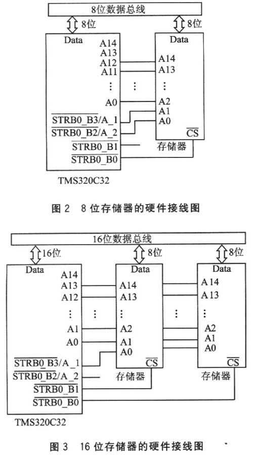

2.1 8位存储器宽度
设计为8位的存储器,其硬件接线方案如图2所示。STRBx_B3/Al_1和STRBx_B2/A_2引脚作为地址引脚,STRBx_B0引脚作为片选引脚,而STRBx_B1不用。
2.2 16位存储器宽度
设计为16位的存储器,其硬件接线方案如图3所示。STRBx_B3/A_1引脚作为地址引脚,STRBx_B0和STRBx_B1引脚作为片选引脚,而STRBx_B2/A_2不用。

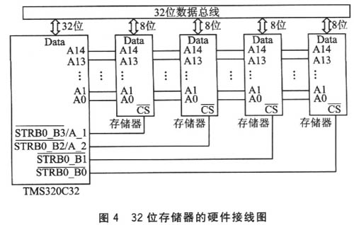

2.3 32位存储器宽度
设计为32位的存储器,其硬件接线方案如图4所示。STRBx所有的引脚都设置为片选引脚。

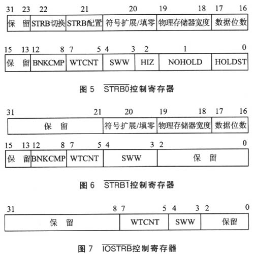

STRBo、STRBl以及IOSTRB控制寄存器在存储器映射空间的物理地址分别是808064H、808068H和808060H,且都是32位的,各位的定义如图5、图6和图7所示。

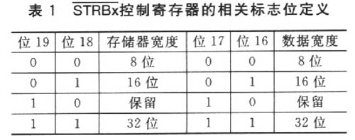

从图5和图6中可以看出,STRBx控制寄存器的第18、19位是用来控制存储器宽度的,第16、17位是用来控制数据宽度的,具体定义如表1所列。

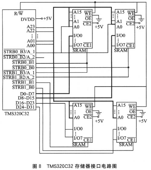

图8给出了一个实际TMS320C32存储嚣接口的电路图。16位存储器由2片128 K×8位的SRAM构成,32位存储器由4片128 K×8位的SRAM构成,STRB0的4组选通信号接16位外部存储器,STRBl的4组选通信号接32位外部存储器。为说明数据在存储器及处理器中的存放格式,本文设计了两种存储器接口电路:一是在16位存储器中存放32位数据;二是在32位存储器中存放32位数据。
在16位存储器中存放32位数据时,STRB0_B3/A1作为地址引脚与外部存储器的AO相接,STRB0_B0和STRB0_B1作为片选信号,STRBx_B2/A_2不用。由于数据宽度大于存储器宽度,所以在外部存储器偶地址中存放32位数据的低16位,奇地址中存放32位数据的高16位,外部存储器的地址为OH~lFFFFH,对应的在C32存储映射中的地址为OH~0FFFFH。当一条指令向逻辑地址OH中装入一个32位数据时,存储器接口必须向外部16位存储器执行两个指令周期。这两个指令周期访问2个连续的外部存储器地址OH和1H,从而完成对32位数据的操作。
当在外部32位存储器中存放32位数据时,STRBl的4个引脚都设置为片选引脚。这时数据宽度与外部存储器宽度一致,由于是STRBl使能,所以128 K×32位的外部存储空间与C32存储器映射的900000H~91FFFFH相对应。
当接口电路设计为16位时,其物理地址等于逻辑地址右移l位,即DSP的地址线A00接在SRAM的A1上;当接口电路设计为32位时,其物理地址等于逻辑地址,即DSP的地址线A00接在SRAM的A0上。
