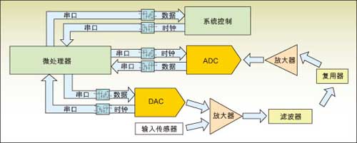

图1:安华高的数字式光电耦合器,如ACPL-072L-000E、HCPL-0723-000E和ACSL-6400应用在测试和测试设备的数据采集模块上。
光学隔离器是较为普遍的隔离器,其也被称为光电耦合器。光电耦合器在空中通过光来传送信号,而这些光学信号不会受到EMI干扰。另外,不同封装尺寸所提供高达5kV的电气隔离可以符合系统距离或8mm爬电距离/电气间隙需求。过去,光电耦合器的工作频率范围受限,但新型技术的突破使光电耦合器目前已经能够以高达50MBd的速度传送信号,而为支持高频率的数据传送,其传播延迟则只有22ns。安华高科技公司所提供的光电耦合器在设计上能够提供加强型绝缘效果,并通过光隔离半导体器件国际标准IEC/EN/DIN EN 60747-5-2的认证。
此外,安华高科技的共模抑制高达30kV/μs的光电耦合器还可以确保高共模瞬变不会影响到输出逻辑。在阻断因接地环路电流引起的多余共模电流以及因此衍生接地补偿电压时,光电耦合器是传送目标差动模式信号的高效元件。图1为光电耦合器应用在数据采集模块中的范例。
