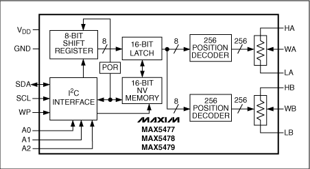

数字电位器具有可靠性高、尺寸小、易使用等优点,被广泛用来替代机械式电位器,尤其是在音量控制方面,应用非常普遍。考虑到人耳对音量衰减的感知是非线性的,会把对数衰减当作线性衰减,所以,音频设备中一般倾向于使用对数数字电位器,而不是线性数字电位器。如果系统内只提供了高分辨率的线性数字电位器,在不更改系统硬件的前提下,可以采用以下方式将线性电位器(图1)转换成对数电位器。
图1. 该系列数字电位器采用标准配置,具有电阻串的高端、低端以及中心抽头连接点,中心抽头的位置可以沿着电阻串移动。
用线性电位器实现对数调节

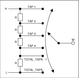

按照图2所示,电阻值可以用电位器的抽头位置(RW-L)和总的抽头数(RH-L)表示。
图2. 线性电位器的抽头点位于等分电阻串的位置
电位器抽头位置(RW-L)可以表示为:
RW-L = (Total_Taps - x) * R(Eq. 4)
其中x = 1, 2, 3...Total_Taps,Total_Taps是总的抽头数。
由于第一个抽头点(最小衰减量)不含电阻,端至端总电阻为:RH-L = (Total_Taps - 1) * R,衰减量可以用下式表示:
衰减量(dB) = 20 * log[(Total_Taps - x) / (Total_Taps - 1)](Eq. 5)
其中x Total_Taps,如果x = Total_Taps,则衰减量趋于-。

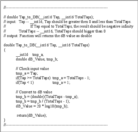

由上述分析可见,将线性电位器转换成对数电位器是完全可行的,这种方法非常适合高分辨率线性电位器(128抽头或更高),因为对数电位器的分辨率被严格限定在线性抽头点的范围内(少于128)。此外,由于内部结构,如ESD保护电路或作为开关的晶体管的非线性导通电阻,可能在端点处影响精度。下面给出的程序代码可以实现衰减量与抽头位置之间(图3)以及所要求的抽头位置与衰减量之间(图4)的转换。
图3. 该程序用于衰减量与抽头位置之间的转换
