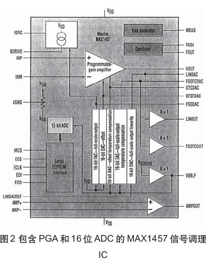

带线化前端的Maxim公司的MAX1457(图2)传统器线性化IC就是其中一种,它包含12位ADC。ADI公司的ADC7707高精度信号调理16位S-D ADC包含多路转换器、缓冲器、PGA、电荷平衡电路、串行接口和时钟产生器。ADI公司的ADC7708/18S-D6位/24位ADC具有与AD7707相同的电路,但它们的目标是低电压和低功率应用。

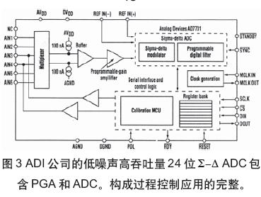

一个感兴趣的高集成度ADC是ADC7731 24位S-D器件。它具有ADC77017的所有电路。另外,还加上定标微控制器(图3)。此IC的目标是低噪声高吞吐量应用。Maxim公司也有带集成PGA的双6位ADC,它具有90Sample/s吞吐率、功耗仅550mW。
