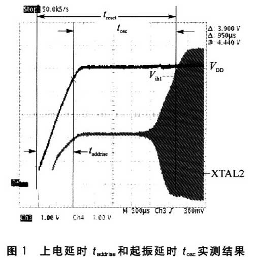

在单片机及其应用电路每次上电的过程中,由于电源同路中通常存在一些容量大小不等的滤波电容,使得单片机芯片在其电源引脚VCC和VSS之间所感受到的电源电压值VDD,是从低到高逐渐上升的。该过程所持续的时间一般为1~100ms(记作tsddrise)。上电延时taddrise的定义是电源电压从lO%VDD上升到90%VDD所需的时间,如图1所示。
在单片机电源电压上升到适合内部振荡电路运行的范围并且稳定下来之后,时钟振荡器开始了启动过程(具体包括偏置、起振、锁定和稳定几个过程)。该过程所持续的时间一般为1~50 ms(记作tOSC)。起振延时tOSC的定义是时钟振荡器输出信号的高电平达到Vih1所需的时间。从图1所示的实际测量图中也可以看得很清楚。这里的Vih1是单片机电气特性中的一个普通参数,代表XTALl和RST引脚上的输入逻辑高电平。例如,对于常见的单片机型号AT89C5l和AT89S5l,厂家给出的Vih1值为0.7VDD~VDD+0.5V。
从理论上讲,单片机每次上电复位所需的最短延时应该不小于treset。这里,treset等于上电延时taddrise与起振延时tOSC之和,如图1所示。从实际上讲,延迟一个treset往往还不够,不能够保障单片机有--一个良好的工作开端。

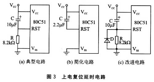

上述一系列的延时,都是利用在单片机RST引脚上外接一个RC支路的充电时间而形成的。典型复位电路如图3(a)所示,其中的阻容值是原始手册中提供的。在经历了一系列延时之后,单片机才开始按照时钟源的工作频率,进入到正常的程序运行状态。从图2所示的实测曲线中可以同时看到4条曲线:VDD、Vrst、XTAL2和ALE。在电源电压以及振荡器输出信号稳定之后,又等待了一段较长的延时才释放RST信号,使得CPU脱离复位锁定状态;而RST信号一旦被释放,立刻在ALE引脚上就可检测到持续的脉冲信号。

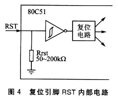

标准80C5l不仅复位源比较单一,而且还没有设计内部上电复位的延时功能,因此必须借助于外接阻容支路来增加延时环节,如图3(a)所示。其实,外接电阻R还是可以省略的,理由是一些CMOS单片机芯片内部存在一个现成的下拉电阻Rrst。例如,AT89系列的Rrst阻值约为50~200kΩ;P89V51Rx2系列的Rrst阻值约为40~225 kΩ,如图4所示。因此,在图3(a)基础上,上电复位延时电路还可以精简为图3(b)所示的简化电路(其中电容C的容量也相应减小了)。
在每次单片机断电之后,须使延时电容C上的电荷立刻放掉,以便为随后可能在很短的时间内再次加电作好准备。否则,在断电后C还没有充分放电的情况下,如果很快又加电,那么RC支路就失去了它应有的延迟功能。因此,在图3(a)的基础上添加一个放电二极管D,上电复位延时电路就变成了如图3(c)所示的改进电路。也就是说,只有RC支路的充电过程对电路是有用的,放电过程不仅无用,而且会带来潜在的危害。于是附加一个放电二极管D来大力缩短放电持续时间,以便消除隐患。二极管D只有在单片机断电的瞬间(即VCC趋近于0V,可以看作VCC对地短路)正向导通,平时一直处于反偏截止状态。

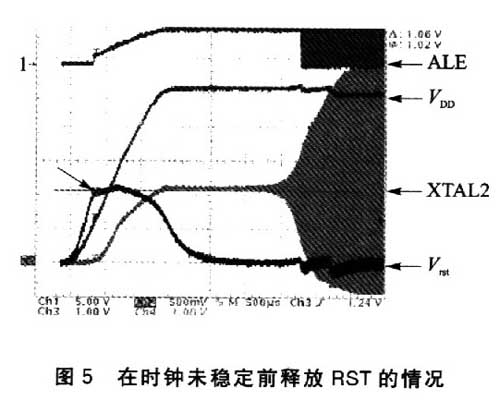

①在时钟振荡器输出的时钟脉冲还没有稳定,甚至还没有起振之前,就因释放RST信号的锁定状态而放纵CPU开始执行程序。这将会导致程序计数器PC中首次抓取的地址码很可能是0000H之外的随机值,进而引导CPU陷入混乱状态。参考图5所示的实测信号曲线。

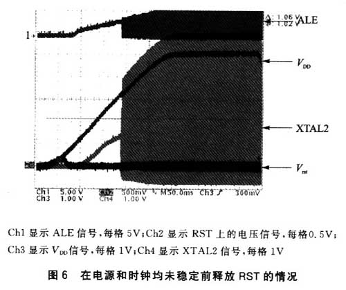

②在电源电压还没有上升到合适范围之前(自然也是时钟尚未稳定之前),就释放RST信号的锁定状态,将会使单片机永远感受不到复位信号、经历不到复位过程、包含PC在内的各个SFR内容没有被初始化而保留了随机值,从而导致CPU从一个随机地址开始执行程序,进而也陷入混乱状态。参考图6所示的实测信号曲线。

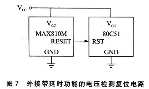

MAX810x(x=L、M、J、T、S或R)是美国Maxim公司研制的一组CMOS电源监控电路,能够为低功耗微控制器MCU(或μC)、微处理器MPU(或μP)或数字系统监视3~5V的电源电压。在电源上电、断电和跌落期间产生脉宽不低于140ms的复位脉冲。与采用分立元件或通用芯片构成的欠压检测电路相比,将电压检测和复位延时等功能集成到一片3引脚封装的小芯片内,大大降低了系统电路的复杂性,减少了元器件的数量,显著提高了系统可靠性和精确度。应用电路如图7所示。
MAX810x系列产品提供高电平复位信号,并且还能提供6种固定的检测门限(4.63V、4.38V、4.OOV、3.08V、2.93V和2.63V)。例如,MAX810M的检测门限电压就是4.38V,回差电压约为O.16V。
对于MAX810,在电源上电、断电或跌落期间,只要VCC还高于1.1V,就能保证RESET引脚输出高电压。在VCC上升期问RESET维持高电平,直到电源电压升至复位门限以上。在超过此门限后,内部定时器大约再维持240 ms后释放RESET,使其返回低电平。无论何时只要电源电压降低到复位门限以下(即电源跌落),RESET引脚就会立刻变高。
