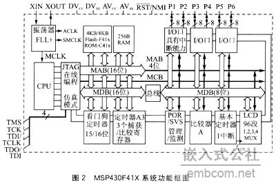

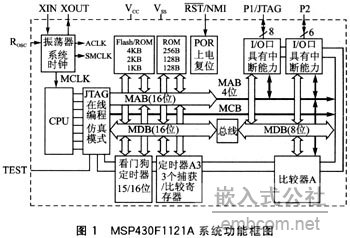

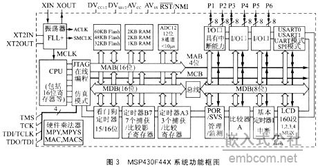

  MSP430F44X与MSP430F11X在硬件结构上、在系统整合上存在较大差异;MSP430F41X与MSP430F11X的差异不是很大。但这3系列芯片的价格由几元到数十元不等,那么如何选择系统芯片呢?以3种芯片为例,其系统功能框图分别如图1、图2、图3所示。

 (1)选用MSP430F44X系列
  这个方案设计最简单,因为目前MSP430F44X系列芯片是集成度最高的。该系列任何一款芯片都能胜任(一般程序字节不会大于32 KB)。
  (2)选用MSP430F41X系列
  如果程序在8 KB范围以内,那么这是一种较好的方案。MSP430F41X系列虽然不能直接进行A/D转换,但整个系统价格适中。
  (3)选用MSP430F11XX系列
  该系列芯片不能直接驱动液晶,且程序量较小,也没有直接的A/D转换能力。与前两种方案相比,这是明显的不足,但其价格是最低的。
  在这3种方案中,如果对生产成本要求不高,则第1种方案最好;如果要考虑批量的生产成本,则第3种方案最好,性价比最高。如果使用MSP430F1121A,则批量报价不到9元,适合于大批量生产、成本敏感的产品,可得到最高的性价比。但第3种方案存在很多问题,有待解决。
