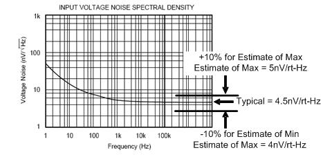

经验法则 1:对半导体工艺进行一些改变,不会影响到宽带电压噪声。这是因为运算放大器的噪声通常是由运算放大器偏置电流引起的。一般说来,从一个器件到另一个器件的偏置电流是相对恒定的。在一些设计中的噪声主要来自输入 ESD 保护电阻的热噪声。这样的话,宽带噪声的变化超过典型值的 10% 是非常不可能的。事实上,许多低噪声器件的这种变化一般都低于 10%。请参见图 7.1 示例。
宽带电流噪声要比电压噪声更容易受影响(主要是对双极工艺而言)。这是因为电流噪声与基极电流密切相关,而基极电流又取决于晶体管电流增益 (beta)。通常来说,宽带电流噪声频谱密度的变化不到 30%。
图 7.1 基于典型值估算的室温条件下的宽带噪声

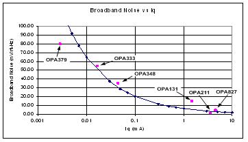

经验法则 4:电路板和系统级设计人员需要了解的一点是,Iq 和宽带噪声呈负相关。严格来说,噪声与运算放大器输入差动级的偏置相关。但是,由于这类信息还没有正式公布过,所以我们可以假定 Iq 与差动级偏置成正比。对于低噪声放大器来说,这个假设是成立的。
一般说来,宽带噪声与 Iq 的平方根成反比。但是,对于不同的偏置方案这个反比关系也会发生变化。此条经验法则有助于电路板和系统级设计人员更好地了解 Iq 和噪声之间的折衷方法。例如,设计人员不应该指望放大器带有极低的静电流,进而产生低噪声。图 7.4 图解说明了该关系。
图 7.4:Iq 与宽带噪声的关系

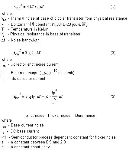

双极噪声的详细数学计算方法
图 7.6 表明了双极晶体管噪声模型的原理。图 7.7(方程式 1、2 和 3)中给出了双极晶体管的基本噪声关系。在该部分中,我们将利用这些方程式,以得出一些基本关系,而经验法则就是基于这些基本关系得出的。
图 7.6 双极晶体管噪声模型
图 7.7 双极噪声基本关系
利用方程式 1 进行分析:双极热噪声
方程式 1 说明了一个双极晶体管基极中的物理电阻热噪声。在一个集成电路运算放大器中,电阻器通常是由与差动输入级基极串联的 ESD 保护电路提供的,如图 7.8 所示。在一些情况下,这种噪声是主要的噪声源。对大多数集成电路工艺而言,为该电阻设置 ±20% 容差值是合理的。图 7.9 显示,输入电阻出现 20% 的变化时噪声会相应地发生 10% 的变化。

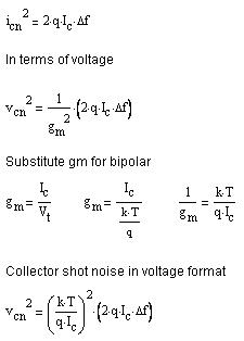

利用方程式 2 进行分析:双极集电极散粒噪声
方程式2给出了一个双极晶体管集电极散粒噪声的关系。为了更好的理解这种关系,将其转换成一个电压噪声 Vcn(见图 7.10)可以说是好处多多。如果输入级偏置方案为已知项,则可以进行一步将公式简化。运算放大器输入级偏置方案有两类型,一类是可以迫使集电极电流与绝对温度 (PTAT) 成正比。对于一个与绝对温度成正比的偏置方案来说,集电极电流可以被视为一个常量与绝对温度的乘积。图 7.11显示了简化的 Vcn 方程式,该方程式基于一个 PTAT 偏置方案。其主要的计算结果是,噪声与温度的平方根成正比,而与 Ic 的平方根成反比。这样的计算结果说明了低噪声放大器总是具有强静态电流的原因。第四个经验法则就是据此得出的。该计算结果还表明,运算放大器噪声会随温度升高而增大。这就是第二个经验法则的理论基础。
图 7.10 将电流噪声转换成电压噪声
图 7.11 PTAT 偏置的集电极噪声电压

利用方程式 3 进行分析:双极基极散粒噪声和闪烁噪声
方程式 3 描述的是双极晶体管基极散粒噪声和闪烁噪声,该噪声源与运算放大器中的电流噪声相类似。也可以将该电流噪声转换成电压噪声(请参见图 7.14)。对 PTAT 和 Zero-TC 偏置结构进行分析,可不像对集电极电流散粒噪声进行分析那么简单。这是因为偏置方法是为了对集电极电流进行控制而设计的,并且此种关联不会跟随基极电流。例如,一款带有 Zero-TC 集电器电流的器件不会有 Zero-TC 基极电流,因为双极电流增益随温度的变化而变化。
方程式 3 中的散粒噪声分量是造成宽带电流噪声的主要原因。请注意,电流噪声与 Ib 的平方根成正比,这就是宽带电流噪声要比宽带电压噪声更容易受影响的原因所在。Ib 的变化是由晶体管的电流增益 (beta) 造成的。

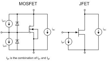

FET 噪声详细的数学计算方法
图 7.15 为 MOSFET 和 JFET 晶体管噪声模型示意图。图 7.16(方程式 4 和 5)给出了 FET 晶体管的基本噪声关系。在这一节里,我们将利用这些方程式来说明该经验法则也同样适用于 FET 晶体管。图 7.17 为处理过的热噪声方程式,该方程式用于强反相 (strong inversion) FET 的 PTAT 和 Zero-TC 偏置。强反相是指 FET 偏置区。强反相的计算结果为热噪声与 Id 的四次方根成反比。热噪声与绝对温度的平方根成正比还是与绝对温度的四次方根成正比取决于偏置类型。因此,与双极放大器相比,Iq 或温度上的变化对强反相 FET 放大器的影响要小得多。
图 7.15 双极晶体管噪声模型
图 7.16 基本 FET 噪声关系
