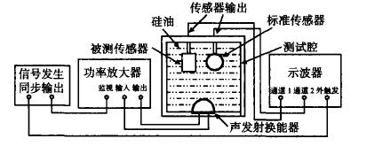

1.1 测量系统
压电式微压传感器灵敏度及频响的测量系统由信号发生器,功率放大器、测试腔和示波器组成,如图1所示。测试腔为圆桶状,底部装有声发射换能器,上盖安装标准传感器和被测传感器,腔内充满硅油。信号发生器产生正弦信号,通过功率放大器放大信号功率,输入发射换能器,驱动换能器振动并产生声波。标准传感器和被测传感器同时接收波动信号,其输出分别通过示波器通道1和通道2示出,比较示波器两通道输出波形的峰值电压,即可测量被测传感器的灵敏度。调整信号发生器的频率,可测量灵敏度随频率的变化情况,获得传感器的频响特性。
图1 压电式微压传感器测量系统

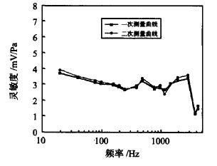

实验样品采用北京信息工程学院研制的YLC-A型压电式微压传感器,样品数为3只。将传感器安装在测试腔盖样品架上,输出端与腔盖上的样品输出引线连接,扣紧腔盖,按图1所示连接系统。由于传感器内装前置放大器,需提供直流电源工作,电源加在腔盖上被测传感器输出端。调节信号发生器产生正弦信号,信号幅度不宜过大,以避免传感器输出失真。选取多个信号频率,分别测量每个频率点两传感器的输出电压,在1kHz处示波器上的标准传感器波形(1)的峰-峰值电压为145.5mV;被测传感器波形(2)的峰峰值电压为5.85V。将V标和V测代入式(1)算出被测传感器的灵敏度。根据计算结果绘制传感器的灵敏度随频率变化曲线,如图2所示,从而得到传感器的频率响应范围。
图2 传感器灵敏度测量曲线

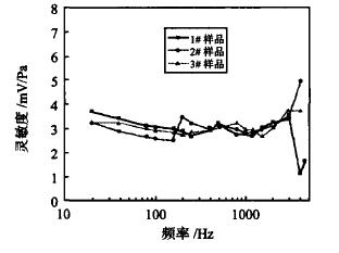

为检测测量系统的重复性,实验对1#传感器进行了重复测量,图3示出2次测量的灵敏度变化曲线。
图3 1#传感器两次灵敏度测量曲线

(1)采用均匀声腔硅油介质中传播的声波作为压力源,用比较法比较标准传感器和被测传感器的输出,可有效地测量压电式微压传感器的灵敏度及频率响应特性。3只传感器的测量灵敏度分别为3.05,2.98,2.98mV/Pa,灵敏度波动小于0.5mV/Pa,频率响应范围为20~2000Hz。
(2)从图4可看出:油腔波动声压测量系统同一样品的2次测量数据(灵敏度及频率响应范围)重复性较好,偏差小于0.24mV/Pa。由于测量介质为硅油,每个样品需置于硅油中测试,测完后需进行清洗,使用不便。下一步应完善测试系统,设计防油透声层保护被测传感器免于接触硅油,以简化操作。
