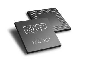

图1 LPC3180是基于ARM9内核的MCU,具有32KB指令和数据Cache,以及一个向量浮点协处理单元

我们选择由NXP生产、基于ARM926EJ内核的微控制器LPC3180作为测量对象,观察不同处理器配置对能量消耗的影响。选择该处理器的原因是由于它有很大的内部存储器,64KB的通用存储器和32KB的指令和数据高速缓存(Cache)。此外,它也有一个向量浮点单元和一个低电压工作模式用于降低功耗。

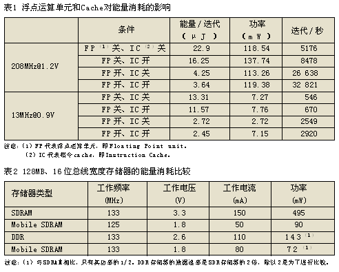

表1列出了测量的结果。数据显示向量浮点单元可以降低能量消耗的系数是4.5,而指令Cache的系数大约是1.4。如果我们查看数据手册根本无法知道消耗过多的能量会带来什么好处,就额外的性能而言,它是通过向量浮点单元和大容量的Cache获得的。表中的数据也表明能量测量的意义就在于可以知道什么时候来决定选择哪个处理器,以及哪个选项是重要的。处理器消耗的能量总和直接与它所执行的任务所用的时钟频率相关。如果指令Cache被关闭了,程序不得不从位于AHB总线上的存储器中去取指令。由于AHB总线的工作频率只有处理器内核频率的一半,因此程序运行的时间就更长,也就消耗了更多的能量。如果指令Cache被打开了,则相应Cache算法中的浮点运算所消耗的能量就会增加,但程序会运行得更快,因为Cache的操作是以处理器内核频率进行的,结果总的能量消耗就降低了。当浮点单元使能时,它可以降低处理器和指令Cache的工作量,虽然只有少量的能量增加,但实际消耗的总体能量却有了很大的降低。

在NXP公司微控制器LPC3180的例子中,存储控制器的接口是动态的,它通过切换I/O引脚来减小能量的消耗,同时可以动态支持大容量的存储器。表2给出了4种类型存储器在相同性能水平上的典型能量消耗,以及基于不同存储器使用方式的对比和实际的系统性能。大多数微控制器都具有内部SRAM和Flash。LPC3180有64KB的SRAM,程序在其中运行的时钟频率是处理器频率的一半,与访问外部存储器相比其消耗的能量是相当低的。确切地讲,内部存储器消耗的能量大约是72μW/MHz,以104MHz频率持续访问情况下所消耗的电流大约是7.5mA。由于电路板和存储器芯片容性负载的存在,对外部存储器总线的访问会吸收大量的电流。这使得代码运行空间的划分成为低功耗设计中非常重要的一部分,代码应尽可能的在芯片内部运行。
