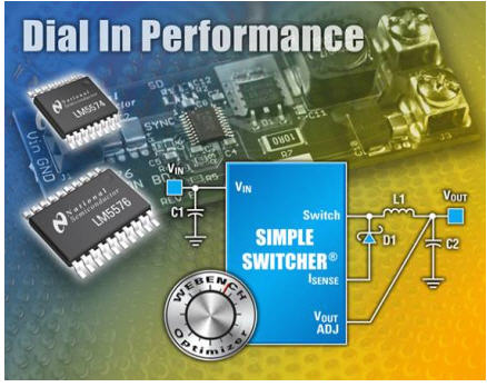

图1 SIMPLE SWITCHER的产品及略图
从图1的电路(LM5576标准)中各器件的功能来看,
C1: 稳压器电源电压,为了减小输入电源的阻抗,优质的输入电容器(Capacitor)用于VIN 端的纹波电压控制,在工作期间提供大部分的开关电流。打开降压稳压器,进入VIN 端的电流从电感器电流波形的低值上升至最高值。然后,关闭状态下下降至谷底。工作期间内, VIN的平均电流为负载电流。输入电容(Capacitance)由RMS额定电流和最大的纹波电压来选择。建议采用低等效串联电阻(ESR) 陶瓷电容器为了实现电容公差和电压效果,会使用2.2μF/100V 陶瓷电容器。
C2: 输出电容,C2消除电感器纹波,提供过载状态的放电电源。为了这个设计,会选择22μF陶瓷电容器。陶瓷电容器会提供低等效串联电阻(ESR),降低输出纹波电压和噪音干扰。
D1:所有LM5576 应用要求使用肖特基类型的续流二极管。超高速二极管不会被推荐,因为反向恢复电流会引起对IC的破坏。理想的反向恢复特性和低正向压降是对于降压稳压器高输入电压和低输出应用特别重要的二极管特性。反向恢复特性在降压开关被打开时决定浪涌电流在各周期能维持多久。
肖特基二极管的反向恢复特点,可将在各周期的导通(turn on)期间发生的降压开关中瞬间尖峰电流降低为最小。其结果是降压开关变换引起的损失在使用肖特基二极管的时候大大减少。
L1: 电感器值由工作频率、负荷电流、纹波电流、最小及最大输入电压(VIN(min), VIN(max))值决定。在连续导通模式(CCM)中,最大的纹波电流IRIPPLE应小于最小负荷电流的2倍。这里31uH程度较适合。
