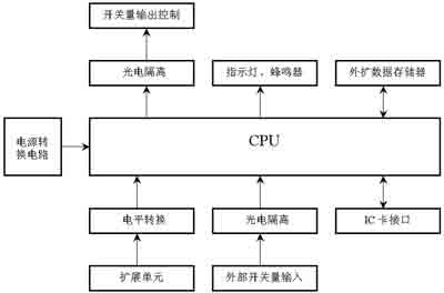

1 汽车行驶记录仪的硬件结构
图1为汽车行驶记录仪硬件结构原理。信号的抗干扰处理是通过光电隔离来实现。车载设备的电源系统对设备的可靠运行影响很大,好的电源电路能够过滤掉许多通过电源线传入的干扰信号。

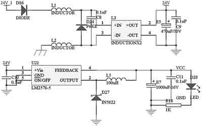

本控制模块的电源电路如图2所示。车载蓄电池—发电机的电源从24V_1处进入,二极管D16主要是防止电源的正负极被误接反。电感L1、L2对电源进行滤波,和共模电感L3、电容C8配合,可以过滤掉电源中的尖峰脉冲。二极管D24 P6KE51A是脉冲干扰抑制器(TVS),它可以快速吸收超过额定电压的尖峰脉冲,瞬时通过电流很大,最大功率可达500~1000W。电容E5和C9进一步对电源进行滤波。过滤干净的电流通过开关电源芯片LM2576变换为系统使用的5V电源。电容E7和C11对输出5V电源进行滤波,电阻R18和发光二极管D28指示当前是否有电。
图2 开关电源电路

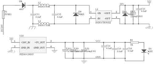

在某些对可靠性要求更高的电源系统中,可以考虑采用宽输入电压范围的DC/DC模块进行电源变换,如图3所示。这种DC/DC模块的输入和输出完全隔离,输入范围很宽。标称输入电压为12V的DC/DC电源的允许输入范围是9~18V;标称输入电压为24V的DC/DC电源模块的允许输入范围是18~36V。
图3 DC/DC电源电路
这两种电路都经历了实际应用的考验,实践证明,不管在汽油车上还是在柴油车上都稳定可靠。
