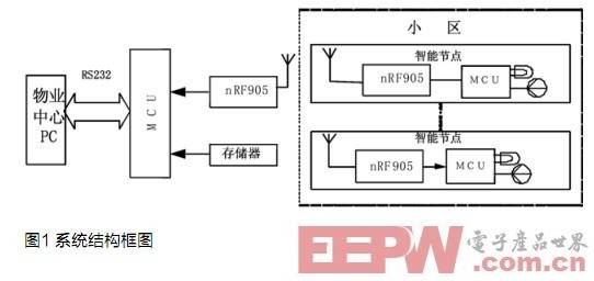

  小区的智能照明控制系统主要由控制中心和智能节点组成。在本文中智能照明控制系统采用了星型拓扑结构,由一个与计算机相连的无线通信模块作为系统的控制中心,可以跟控制系统中的任何一个智能节点通信,负责系统数据的接收与管理、控制命令的发送、系统工作过程的实时显示等。智能节点按照小区的规则分布在小区的各个部分,负责照明的控制,并且对控制中心发来的数据、命令进行分析处理,完成相应的操作。智能节点也可以脱离控制中心,直接进行现场手动控制。建立一个无线网络的前提和基础是选择一个合理的网络拓扑,网络拓扑的结构可以决定网络的成本、速度、特点和实现的功能。该控制系统采用的星型拓扑结构能够很好地扩展组合,容易增加系统中节点,满足小区在以后增减节点的需要,而且成本低。实践证明,星形网络结构简单,实用可靠。系统结构框图如图1所示。

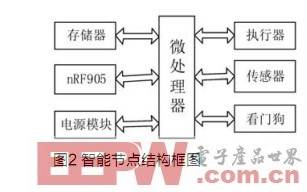

  智能节点可以通过无线的方式实现对小区各部分照明的控制、预设照明开关存储等功能,也可以直接通过节点上的按键来控制灯的开启和使其进入某种预设的工作方式。智能节点主要由微处理器、无线芯片nRF905、电源模块传感器和执行器等组成,其结构框图如图2所示。
  智能节点的电源来自220V电压,需要电源转换电路。为保证系统判断传感器输入信号的稳定性,电源转换电路采用如下设计: 选用专为通信控制芯片提供转换电压的LM1117为转换芯片,它具有功耗低,体积小等优点。同时在电源电路中加入220μH的电感,与并入多个不同容值的电容所构成的滤波电路来抑制各种高频信号,使智能节点能够得到稳定可靠且低干扰的电源,保证其可靠运行。 nRF905射频部分的电路设计也是智能节点设计的重点与难点,而抗干扰设计直接关系到射频性能和整个智能节点的运转情况。在nRF905射频部分布线时,合理的布局与布线及采用多层板既是布线所必须的也是降低干扰提高抗干扰能力的有效手段。布线时需要注意以下几点:一是射频部分电路没有用做布线的面积均需用铜填充并连接到地,以提供RF屏蔽达到有效抗干扰的目的;nRF905芯片底部应接地 ;为了降低延迟、减少串扰,确保高频信号的传输,要使用多个接地过孔将nRF905芯片底部和地层相连;尽可能地减少串扰,减少分布参数的影响,器件要紧密地分布在nRF905的四周,并使用较小封装。
  智能节点的执行器部分控制输出采用继电器控制,为了防止干扰,采用光电隔离器将输入与输出相互隔离,也将输入和输出端与AT89C52隔开。智能节点的微处理器单片机通过光电隔离器和继电器控制输出动作。
