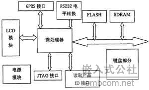

本设计所实现的硬件平台主要由微处理器单元、存储器单元、串口电平转换、液晶显示模块、电源单元和JTAG接口单元组成,硬件功能框图如图1所示。其中串口有两种功能,一种是与上位机进行通信,通过它可以在线下载程序;另一种功能是与GPRS模块进行数据交换。读码器提供的GPRS网络接口中除了包括串口的数据线外,还包括电源线和控制线。
图1 系统原理框图

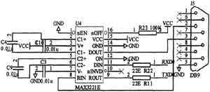

根据系统功能的需要,读码器在调试过程中需要与PC进行通信,所以需要在微处理器和PC之间设计电平转换电路。另外,系统与存放产品功号的芯片需要进行通信,这里不需要电平转换,系统在GPRS接口中直接将串口线引出,其中的部分引脚即可作为与存储芯片连接的接口,连接电路如图2所示。
图2 串口电路

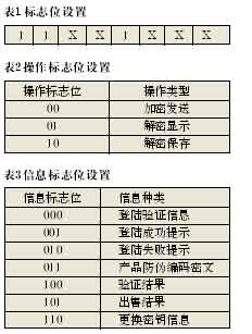

为了减少硬件方面的操作,节省硬件资源,提高验证效率,系统对于接收到的信息种类以及对信息进行什么操作,都在数据包中设定相应的数据位来作为标志。系统的动作大致有加密发送、解密显示、解密保存(更换工作密钥时)。系统的信息种类大致包括登录验证信息、登录成功提示、登录失败提示、产品ID号密文、产品验证结果信息(对它的操作只有显示,所以归为一类)、产品出售信息和更换密钥的信息。所以在数据段中设定一字节,其中用两位表示操作,用三位表示信息种类,具体设计如表1所示,其中第3 、4位是操作位;第6、7、8位是信息位。根据这些标志信息决定下一步的操作。必要时再由用户进行按键操作。具体操作标志位的数据、信息种类标志位与具体数据位的对应关系如表2和表3所示。

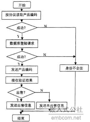

读码器的键盘共设计了六个按键,外加一个系统复位键。读码器的整个工作过程通过软件和这六个按键相配合来完成。产品验证的操作过程如下:首先连接读码器和产品上ID号存储芯片的接口,然后按下一个按键读取产品ID号,读取结束会显示提示信息;显示读取成功后再按下网络连接键,读码器会自动拨号连网,因为企业的网号已经事先固化在读码器中了,这一过程是由读码器自己完成的,它会根据接收到的数据中的标志位判断下一步的操作,同时显示工作状态信息,直到登录成功或者登录失败;登陆成功后按键发送产品ID号,然后是等待接收验证结果信息并显示;最后,按下成功出售按键或未能出售按键发送产品出售结果信息。这样总共使用了键盘中的五个键,另一个键暂时作为备用键。如果系统工作过程中出现不正常的问题,可以按下系统复位键重新启动,重新验证。读码器总体软件的设计流程如图3所示。
图3 读码器软件流程图

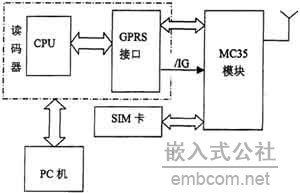

硬件电路的连接是使用读码器硬件系统中设计的GPRS模块接口。其中利用了串口、电源、天线等接口。具体实验原理是:主机与读码器通过串口通信,发送AT指令编码给读码器,然后通过读码器控制MC35模块的数据收发,如图4所示。
图4 无线网络传输模块连接示意图
