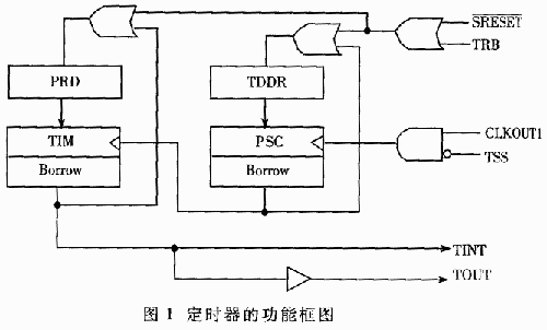

计数器每次减到0时,就在下一CLKOUT1周期产生借位(Borrow),计数器就用各自相应的周期寄存器内容重新加载。当TIM减到0时,或者在定时器控制寄存器(TCR)中重新加载位(TRB)写入1,则PRD(定时器周期寄存器)加载进TIM;同样,若PSC(预分频计数器)减到0,或者在TRB写入1,则TDDR(定时器除数寄存器)的值加载进PSC。当TIM减到0时,它便产生一个借位脉冲,持续时间等于CLKOUT1的周期(tc(c)),该脉冲发送到①外部定时器输出引脚(TOUT);②作为定时器中断信号(TINT)。
定时器的功能框图如图1所示。
