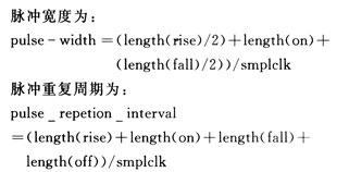

设定E8267D中的任意波形发生器的时钟频率smplclk为l00.MHz。脉冲包络波形内的每一点将占据1/smplclk或10 ns时间。设n为脉冲上升、工作、下降或切断数组中的点数,则脉冲相应的时间为,n*10 ns。用户可以根据下面的命令来计算脉冲宽度和脉冲重复周期。只要选择合适的n值就可以得到所需宽度、重复周期的脉冲。
