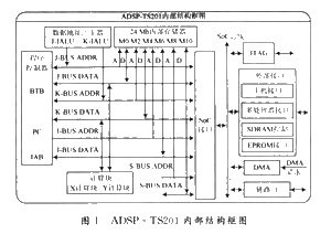

ADSP-TS201处理器由处理器核和IO接口两部分组成,结构框图如图l所示。其中处理器核由两个计算块、两个整型算术逻辑单元、程序控制器组成。IO接口由内部存储器、外部设备接口、14通道的DMA控制器、全双工的LVDS链路口、IEEEll49.1JTAG接口组成。内部存储器为24 Mb DRAM,外部设备接口包括SDRAM控制器、EPROM接口、主机接口、多处理器接口。

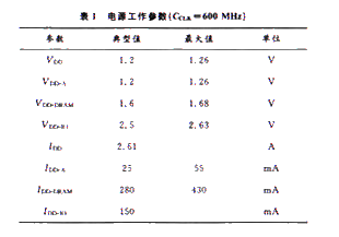

ADSP-TS201处理器共有4组电源,分别是核电源(VDD)、模拟PLL 电源(Vm-1)、内部DRAM电源(VDD-DRAM)、IO电源(VDD-K),并且在不同的工作频率下供电要求不同。以600 MHz为例,电源工作参数如表1所示。因此设计电源的时候要选择符合电压电流要求的电源。
ADSP-TS201在上电的时候有上电顺序的要求,这点在电源设计的时候必须考虑到。其上电顺序如图2所不,要求tVDD_ DRAM大于O ms,保证DRAM的上电在最后,而且上电时间也要有所保证。所以在选取电源芯片时应该选择带有关断功能的芯片,如MAX8869等。在电源芯片的SHUTDOWN管脚接一个电容到地,利用电容的充放电作用,在上电开始使能SHUTDOWN管脚,使电源芯片处于关断状态。随着电容充电至电源电压,SHUTDOWN为高电平,此时电源芯片开始工作,输出1.6 V的电压,为DRAM供电。
