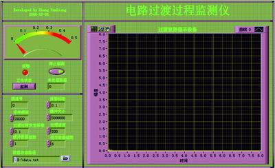

由于开发过程中实现监测和回放功能的主要控件不同,而两者需要设定的参数也是不同的,所以整个面板上的控件较多,为了使仪器面板更清晰,更易于控制,同时也为了避免一些不必要的误操作,所以将监测面板和回放面板分开放置。监测面板如图1所示,从监测窗口可以观测到每次处理的数据(默认值为500个数据点)的波形,从观察到的幅值大小就可以推断出过渡过程是否发生,当然更直观的方法是观察该窗口左侧的报警指示灯。“停止监测”开关用于控制在参数设置不合理的情况下,手动停止该仪器工作,未处理数据显示框中数据表示未处理的数据采样数量,如果这一数据基本上是0或者很小的数(数量级不超过101),表示工作正常,如果这一数值逐渐增加并且数量级超过102,说明参数设置不合理,就需要停止监测。可以通过单击“工作状态”按钮,进行“监测/回放”状态的切换。过渡过程波形显示设备在仪器停止运行时候自动输出一个波形,其数据总数等于参数设置中处理速度乘以保存数据组数。可以在光标移动使能控制和光标拖动控制都开放的情况下,用鼠标直接在光标上拖动从而改变光标的位置。

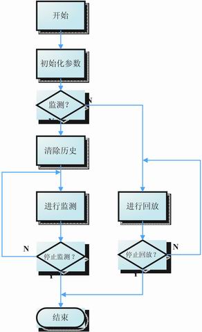

参数设置窗口能够设置包括通道号、采样率、缓冲大小、保存数据组数、缓冲数据组数、报警标准、过渡过程发生标准、存储路径等。本仪器提供的默认参数用于观测ms量级的过渡过程,可以根据实际的需求修改。程序的基本流程如图2所示。

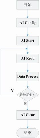

波形采集和连续采集需要使用更多的计算机资源,也需要使用缓冲区,而且在连续采集中一般需要在采集数据的同时对数据进行分析处理,本监测仪中,使用LabVIEW提供的模拟输入中级模块AI Config ,AI Start, AI Read, AI Clear来实现,采集程序的模型如图3所示。
