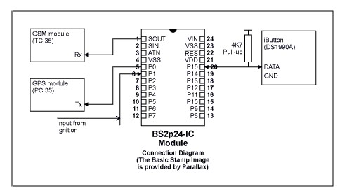

三、系统集成
该设计的核心是basic stamp,它把gps接收机、gsm调制解调器、ibutton及汽车点火器检测有机的连接在一起,构成一个完整的系统。
点火线用于检测汽车是否被发动,当然,也可使用其他指示器(比如:超声波传感器或其他防入侵检测器等。)
· gps接收器输出连接到basic stamp的p0。
· gsm接收模块的输入连接到basic stamp的sout或引脚 1。
· basic stamp的p1引脚连接到点火器,输入高电平表明点火器在工作,反之亦然。
· p15用于与ibutton接口。
需要提醒的是,basic stamp系列产品中bs2p支持ibutton的1-wire总线接口协议,而早期产品不支持。
