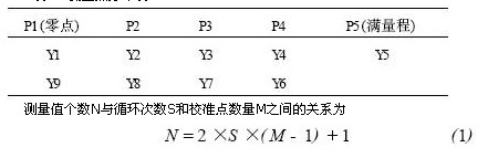

对于一个传感器特性循环试验,在取5个校准点时,测量点的分布见表1。
在实际测试中为保证测量可靠性,至少应重复实验3个循环,取5个校准点,共25个测量值。一般采用重复实验5个循环,取7个校准点,则共有61个测量值。由这些测量值来计算传感器线性度、迟滞性、重复性和静态误差。

表1 测量点分布表
由分析可知,若想测量传感器的特性指标,则必需在各校准点给传感器输入校准信号,同时测量传感器的标准输出信号值,传感器的标准输出信号一般为4~20mA 或1~5V,而电流信号经采样电阻可转变为电压信号。传统的测量方法是用万用表测量并记录每次传感器的输出信号值,如今采用PC机加A/D扩展板卡来测量和记录传感器的输出信号,则可大大提高测量精度和测量速度,而且PC机具有极强的运算能力,可方便、灵活地计算和分析传感器的各项特性指标,具有极高的性价比。

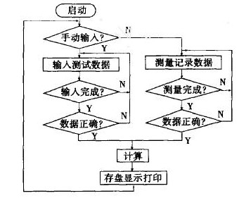

虚拟仪器的硬件相对软件较简单,而仪器的操作方便与否、功能是否齐全、显示画面是否丰富、是否可打印输出各种分析报表等,则完全由软件设计水平来决定。软件采用VC++6.0在Windows环境下编制,程序功能结构框图如图1所示,可在WindowsNT/98/2000/XP 操作系统下运行,具有画面显示直观,操作方便、灵活等特点。
图1程序功能结构图
虚拟仪器软件运行后,可通过下拉式菜单或工具栏按钮来完成数据采集或输入、修改、计算、显示画面切换和结果打印输出等操作。为方便输入、修改各种数据,采用如图2所示的集成度较高的数据输入、修改对话窗口,其中传感器名称、型号和循环试验次数可直接输入,而传感器各校准点设定值和试验中所测量数值则可按设定在新增和修改间变换输入。例如需连续输入各校准点的设定值,则可通过在操作方法组框中选中[校准输入或测试数据]复选框(对于测量数据的操作则取消选中),同时选中[连续操作]复选框,如图2中所示,即可连续输入。另外可通过选中4个单选铵钮[设置] 、[插入]、[追加]和[删除]中的不同铵钮来设定对当前下标(行程编号) 数据的不同操作。这样可在一个对话窗口内完成整个数据的采集、修改,大大提高了对数据的操作效率。每步操作的同时,在程序窗口可显示所有参数的当前数据。

校准点数量和所需测量值数量由程序按输入校准点数和循环次数自动计算。程序自动检验输入校准点数量(M)与测量值数量(N)是否满足式(1),如不满足则计算菜单项和工具栏中计算按钮无效,直至两者满足式(1)关系。在检查确认数据正确性后即可计算传感器各项静态指标。
