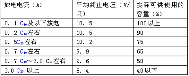

2.8 放电率与终止电压的关系
蓄电池放电时电压不能低于终止电压,否则会损害电池寿命。放电电流与终止电压关系如下表:
