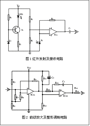

1、红外发射及接收电路(见图1)。
为了使发光二极管的亮度始终保持一定,由 LED 1 、N 1 、R 0 、Z D1 和R 1 构成恒流源红外发射电路,IC 2B ,P H , R 2 ~ R 4 构成红外接收电路,信号通过C 1 耦合输出。当P H 接受到的红外光能不变时,IC 2B 的7脚输出电平不变,则 C 1 无耦合信号输出。当由于丝线的摆动而不断重复地切割红外光束使P H 所接收到的光能改变时, C 1 耦合输出相同频率的脉动信号。
2、前级放大及整形调制电路(见图2)
由 R 5 ~ R 9 及 IC 2A 组成前级放大电路,由 R 5 、 R 6 输入偏置静态工作点,对C 1 耦合过来的微弱尖脉冲信号进行放大,其增益的大小取决于R 8 和R 9 的比值。整形调制电路由 R 11 ~ R 13 、 C 3 及IC 2D 组成,将前级尖脉冲信号整形调制为等幅方波脉冲信号。
