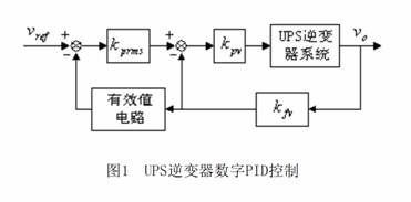

在UPS逆变器控制中,最常用、最简单的方法是PID控制,具体实现方式包括电压瞬时值反馈控制和电压电流双闭环反馈控制,图1所示为电压瞬时值反馈控制。
图1 UPS逆变器数字PID控制

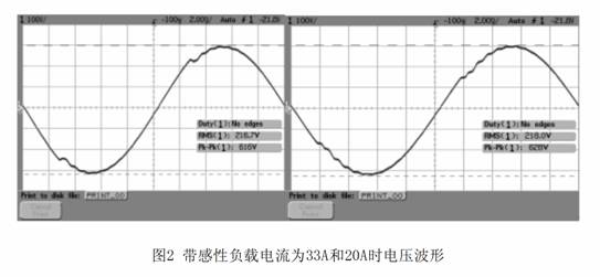

电压瞬时值反馈的控制策略优点是只使用了一个电压传感器,缺点是系统动态响应特性不好,跟踪特性不是很好, 波形质量欠佳。图2为采用此控制方法在10KVA逆变器上带容性负载时的输出电压波形。从图中可以看出波形失真度较大,难以满足高质量电源的要求。
图2 带感性负载电流为33A和20A时电压波形

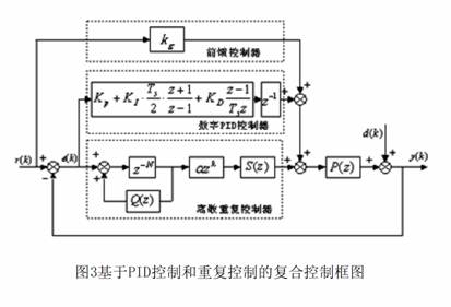

扰动信号都有一个共同特征,即在每一个基波周期都以相同的波形重复出现。因此,基于内模原理的重复控制可采用如下的一种“重复信号发生器”内模。其传递函数为:
(1-2)
其中L为逆变器输出基波周期。将其离散化,得到延迟一个周期的正反馈环节。这一延迟环节正是重复控制的致命缺点,它对跟踪误差的调节作用滞后一个工频周期。因此考虑将PID控制方式与重复控制方式结合在一起,形成了基于PID和重复控制的新型UPS逆变器波形控制方法,利用重复控制改善系统的稳态输出波形质量,利用数字PID控制提高系统的动态特性,使系统兼具良好的稳态和动态特性。
前馈控制的目的是改善数字PID控制器的控制效果,进一步减小动态过程中输出电压的波动和波形畸变,改善数字PID控制系统的稳定性。离散重复控制器,用来消除系统的周期性跟踪误差,减小UPS逆变器带非线性整流负载时的输出电压波形畸变。数字PID控制器,作用是对输出电压跟踪误差进行实时调整,减小系统受到干扰时的输出电压波动和畸变。控制框图如图3所示。图中主要环节介绍如下:
1)z-N :周期延迟环节,使本周期误差信息从下一周期开始影响矫正量。
2)Q(z) :为克服对象模型不精确,增强系统稳定性而设置的。可取一个小于1的常数。
3)S(z) :补偿环节,用于改造对象特性。
4)zk :相位补偿,满足系统频率响应要求。
5)a :比例因子。用来维持系统的稳定性。
图3基于PID控制和重复控制的复合控制框图

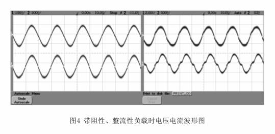

依照上述模型,用simulink仿真可初步确定控制器的参数,开始用较保守的参数在10KVA的逆变模块上试验.,调整参数使系统达到较好的静动态特性。系统参数为:输入直流电压为200V、输出频率50HZ、开关频率19.6HZ、滤波电感120uH、滤波电容15uF。图4左为带阻性负载,电流为36A时的电压电流波形;右为带整流性负载,电流为20A时的电压电流波形。
图4 带阻性、整流性负载时电压电流波形图
从以上两图可以看出,基于PID控制和重复控制的复合控制策略具有较好的波形控制效果,特别是对非线性整流负载具有很好的谐波抑制效果,同时系统还具有较好的动态响应特性。因此,本文介绍的基于PID控制和重复控制的复合控制策略具有较高的应用价值。
