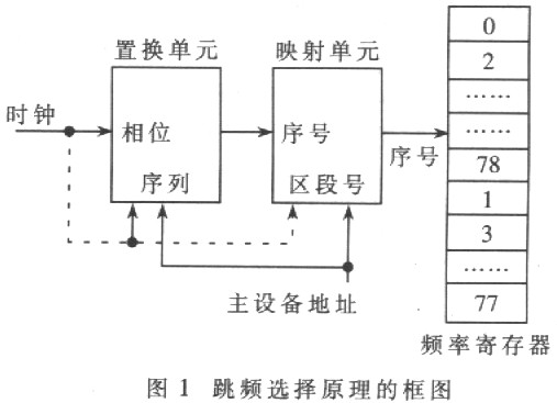

跳频选择原理的框图如图1所示。该选择过程由二个程序来完成:首先选择一个序列,再将该序列对应(Mapping)到跳频索引。而Master的蓝牙设备地址(BD_ADDR)用于决定跳频序列,Master的CLK用于决定跳频序列的相位(Phase),再将序列的跳频序号对应到79-hops寄存器的通道。在联机的操作状态下,跳频选择的原理具体过程是:先决定目前跳频的区段,每个区段中有32个连续的信道,而以不同的信道为此区段的起始信道,共可分为79个跳频系统区段;将该区段中的32个信道重新安排,形成一个跳频的序列。每32个Master时隙后,会跳到下一个区段,而连续两个区段间则位移 16个信道,也就是前一个区段之后16个信道与下一个区段之前16个信道是重叠的。而在同一时隙内,Master与Slave传送所使用的区段则位移32 个信道,亦即Master与Slave传送所使用的区段是没有重叠的。重复如此的位移,经过79次的位移,亦即经过79×32Master时隙后又回到原先的跳频区段。

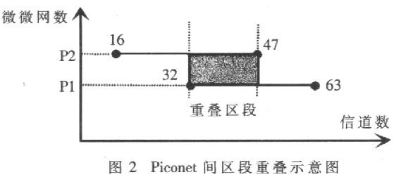

在Bluetooth网络内,可以同时有两个以上Piconet存在。由于每个Piconet有自己的跳频区段,且其跳频序列是独立的,所以 Piconet内部设备不会发生碰撞。但Piconet都使用相同的频率范围,当两个Piconet跳到相同的跳频序号时,跳频频率就会碰撞而产生干扰。 Piconet间区段重叠示意图如图2所示。两个Piconet之间的跳频区段重叠数越大,其相互之间的碰撞干扰次数的概率越大;反之,如果跳频区段没有重叠时,则不会发生跳频碰撞。

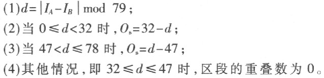

设d表示区段位移距离,IA表示Piconet A的起始索引号,IB表示Piconet B的起始索引号,Os表示2个Piconet间重叠数,mod M表示模M运算。则两个Piconet间跳频区段的重迭数的计算方法为:

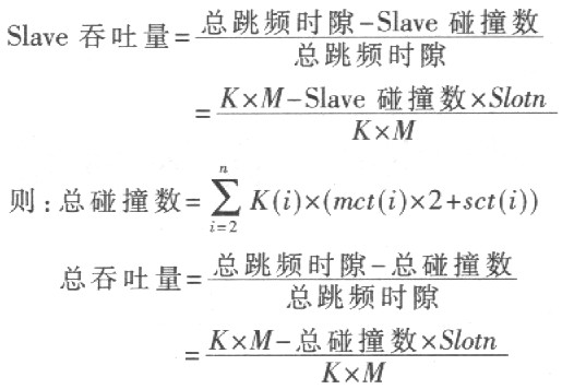

当产生跳频频率碰撞时,将发生时隙损失,从而造成吞吐量下降。设mct表示Master时隙碰撞次数;sct表示Slave时隙碰撞次数;K(i)表示设备数;M表示跳频执行次数;Slotn表示蓝牙包占用时隙长度,则:

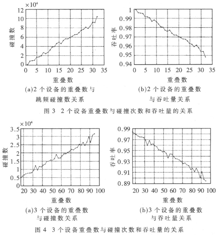

使用Simulink构造仿真平台,假设整个蓝牙网络是同步的,对每个重叠数做100种组合仿真,每种组合跳频执行2×106时隙。图3给出,2个设备跳频区段重叠数是O~32时,碰撞次数与吞吐量的关系。图4给出了3个设备且重叠数为17~96时碰撞数与吞吐量关系。两者都说明Piconets间跳频区段重叠数越大,跳频碰撞次数也越多,网络系统的吞吐量也随之下降。

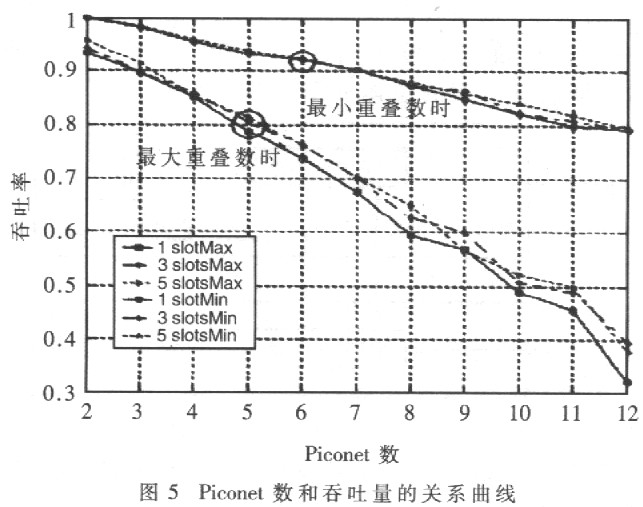

图5给出了信息包长度分别为1 slot、3 slots、5 slots,在最小跳频区段重叠数和最大跳频区段重叠数时,Piconet数和吞吐量的仿真曲线图。结果表明:(1)在同样的信息包长度下,最小重叠数的吞吐量要大于最大重叠数的吞吐量,且随着Piconet的增多,表现更为明显;(2)Piconet数越少,吞吐量越高;(3)最小跳频区段重叠或最大跳频区段重叠时的系统吞吐量与信息包长度几乎无关。此外,可以看出当Piconet数在10以内时,Seattemet网络频宽有效利用率达到50%以上,但在最小重叠区段时,网络吞吐量可达80%以上。
