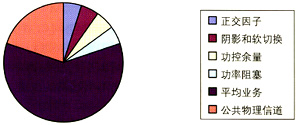

在规划基站的发射功率时,应考虑公共信道、业务信道所需功率和各种余量,具体比例如图1所示。
图1 WCDMA系统基站功率分配
如果个别地区的室内穿透损耗过大,则需要考虑加大前向的导频功率比例。
另外需要注意的是:对于一些非常特殊的地形(如隧道、海平面等),前向功率的配比也可以灵活考虑,不必拘泥于上述的建议。
